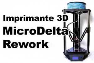

La société toulousaine eMotion Tech propose depuis quelques jours une nouvelle imprimante 3D dont la particularité est d’être livrée en kit : la MicroDelta Rework. Le fait d’assembler soi-même l’imprimante 3D permet au constructeur français de proposer une machine aux capacités très intéressantes pour un prix de 400€. La MicroDelta Rework propose un beau volume d’impression (15 cm de circonférence pour 20cm en hauteur) et bénéfice de l’auto nivellement. Nous avons reçu la machine à la rédaction il y a quelques jours et, avant de vous proposer un dossier complet, nous vous présentons déjà la bête au travers d’une petite vidéo de teasing.
Ainsi, eMotion Tech a développé et conçu en interne la MicroDelta Rework afin de maitriser l’ensemble de la chaine et optimiser le rapport qualité-prix de l’imprimante 3D. Il a également assuré le développement de sa propre carte électronique eMotronic 32 bit (cadencée à 96 MHz) afin d’obtenir une machine plus rapide et plus puissante que d’autres imprimantes du marché dotées d’une carte électronique 8 bit 16 MHz.
Composée de deux blocs principaux en acier plié, la structure rigide permet de limiter fortement le nombre de pièces (pourtant nombreuses) et ainsi faciliter son assemblage. eMotion Tech annonce un temps de 3 heures nécessaire au montage de cette imprimante 3D en kit. Pour notre part, 4 heures nous ont été nécessaires (en prenant notre temps !). L’assemblage en lui-même ne pose pas de problème particulier et nous avons grandement apprécié la clarté du manuel, qui explique fort bien les différentes étapes du montage, avec des schémas clairs et précis. Une fois le montage terminé, nous avons pu obtenir une fort belle machine de dimensions 285 x 261 x 530 mm pour un poids total de 7.5 kg. Une belle bête !
L’autre point fort de la MicroDelta Rework est également son évolutivité ! Dès à présent, il est possible de lui adjoindre en option un plateau chauffant (capable d’atteindre 110°) ou encore un écran LCD avec support de carte SD lui permettant d’être totalement autonome et de s’affranchir d’un PC pour l’impression d’objets 3D. Mieux encore, le constructeur va étoffer les options disponibles dès le début 2017 en proposant un carénage, la double extrusion ou encore des leds.
