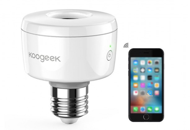

Une douille connectée en Wi-Fi pour contrôler une ampoule
Le principe est simple : il suffit de visser une ampoule de type E27 dans la douille Wi-Fi puis de viser cette dernière dans un abat-jour ou une applique, tel que vous le feriez avec une ampoule classique. L’intérêt de cette solution est donc de pouvoir utiliser tout type d’ampoule déjà existante sur le marché : incandescente, halogène, LED ou encore CFL. Inutile donc de passer par une ampoule connectée plus onéreuse.
Néanmoins, on notera une contrainte : la puissance de l’ampoule ne doit pas dépasser 25 watts. Étant curieux de nature, nous avons testé le Koogeek Smart Socket avec une ampoule de plus forte puissance : tout fonctionne bien au départ, mais la douille finit par éteindre l’ampoule après quelques minutes d’utilisation. Il s’agit là très certainement d’une sécurité afin d’éviter un dégagement de chaleur trop élevé au niveau de la douille. Par contre, nous n’avons contrasté aucun problème avec une ampoule LED de 3 watts 🙂
