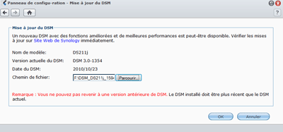

Mise à jour firmware dans l'ancien DSM-3.0 - Cliquer sur l'image pour agrandir
La méthode chez Synology jusqu'au DSM-3.0 était classique et sans grande difficulté : recherche dans la rubrique Support du Firmware, puis sélection de son Nas manuellement, puis Upload du fichier manuellement dans le Nas.
Dorénavant, plus besoin de se rendre directement sur le site de Synology et de faire ces recherches. Il suffit de choisir dans l'interface de son Nas l’icône associée (Mise à jour DSM)  pour que celui-ci interroge lui-même le site et détecte seul s'il existe une mise à jour s'appliquant à lui. Si c'est le cas, il ne reste plus qu'à cliquer sur Télécharger, puis, une fois téléchargée, d'Appliquer la mise à jour au moment que l'on aura décidé, car les connexions réseaux sont coupées lors de cette mise à jour. On peut même demander au DS211j de faire cette vérification, seul, régulièrement.

La procédure de mise à jour manuelle a toutefois été maintenue pour les aficionados...

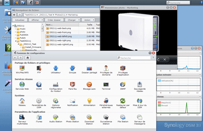

Une fois le système redémarré on découvre le nouveau DSM-3.1 qui a une fonctionnalité qui existait déjà dans la version DSM-3.0, mais qui semble avoir été sensiblement améliorée : le multitâche.
En effet, plus besoin d'attendre que le Nas ait fini l'accomplissement d'une commande passée, il est possible d'en passer une autre ou de lancer un autre des logiciels disponibles dans l'interface.
Comme on le voit dans la copie d'écran ci-dessous, il est possible de lancer le navigateur de fichier intégré, le panneau de configuration, la visionneuse photo et le monitoring en temps réel du système.
Vue DSM
Vue du DSM-3.1-1605 avec plusieurs applications lancées et l'ensemble du panneau de configuration
L'examen des différentes icônes du Panneau de Configuration nous renseigne déjà sur les différentes fonctionnalités réseau et multimédias qu'offre ce Nas, en plus de sa fonction native de serveurs de fichiers.
