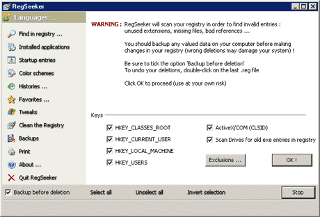

Voici la partie la plus intéressante du logiciel. RegSeeker va scanner minutieusement votre base de registre afin de détecter les entrées invalides (extensions inutilisées, fichiers manquants, références invalides…).
Vous devez tout d’abord sélectionner les catégories des clés à scanner. Etant donné que nous souhaitons effectuer un nettoyage en profondeur, il est conseillé de laisser toutes les clés cochées. Vous pouvez également cocher la case Scanner disques pour anciens exe (qui va rechercher les entrées de la base de registre vers de vieux exécutables). A noter que le scan sera plus long si cette case est cochée.
Choisir les catégories de clés dans RegSeeker
Après avoir vérifié que la case Backup avant suppression est bien cochée, cliquez sur le bouton OK ! afin de lancer le scan.

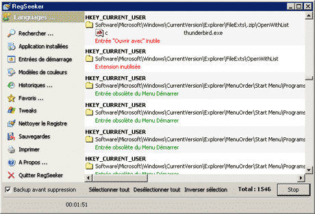

Lorsque vous lancerez le scan pour la première fois, vous serez sans doute étonné par le nombre d’entrées invalides dans la base de registre, un bon nettoyage était donc nécessaire !
Nettoyage de la base de registre avec RegSeeker
Il reste maintenant la phase la plus "délicate" : la suppression des clés. Pour nous aider à cette tâche, RegSeeker différencie les clés jugées invalides de deux manières :
- description en vert : ces clés peuvent être supprimées sans problèmes
- description en rouge : ces clés sont jugée sensibles et nécessite une vérification plus approfondie avant d’être supprimée (c’est souvent le cas pour les entrées ActiveX/CLSID)
Vous pouvez donc supprimer l’ensemble des clés vertes sans aucun problème. Pour ce qui est de clés rouges, il faut se montrer prudent et regarder si ces clés sont encore utilisée. Au besoin, double cliquez dessus afin d’ouvrir la clé suspecte dans regedit. Si la clé est réellement nécessaire, vous pouvez alors l’ajouter à la liste d’exclusion, elle ne sera alors plus proposée lors des prochains scan. En cas de doute ou si vous n’êtes pas familiarisé avec l’éditeur de registre, mieux vaut ne pas la supprimer.
Une méthode encore plus sûre serait de supprimer d’abord les clés vertes puis de rebooter l’ordinateur afin d’observer le comportement de Windows et de ces programmes. Si l’ensemble fonctionne bien, les clés rouges peuvent être par la suite supprimées.
RegSeeker étant jugé comme un programme relativement sûr, de nombreux utilisateurs appliquent la méthode "bourrin" qui consiste à sélectionner l’ensemble des clés (vertes et rouges) et de tout supprimer en une seule opération. Même si cette méthode fonctionne dans la plupart des cas, je ne saurais que trop conseiller la prudence !
