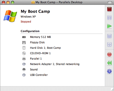

Lorsque Parallels est démarré, le panneau de contrôle permet de déterminer les configurations matérielles souhaitées avant la virtualisation de Windows. Dans note cas, nous allons démarrer Windows XP Pro SP2. Par défaut, Parallels alloue 512MB de mémoire vive, soit un quart de la RAM totale de notre ordinateur (MacBook Pro). Les ports USB, la connexion réseau et l'imprimante sont aussi pré-activés.

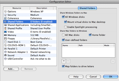

Il suffît de cliquer sur l'un des composants pour dévoiler d'autres options, par exemple les dossiers qui seront partagés entre les deux systèmes d'exploitation. Nous avons opté pour le partage du dossier Documents de Mac OS X. Selon vos préférences, vous pourrez aussi choisir  le degré d'intégration de Windows au sein de Mac OS X (avec les réglages de sécurité) DirectX Shaders ou de gérer votre profile utilisateur.

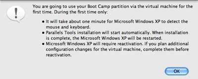

Au cours de la première virtualisation de la partition Boot Camp au travers de Parallels, l'ensemble des composants est installé. Ce processus dure environ deux minutes. S'ensuit le démarrage classique de Windows en mode Fenêtre.
