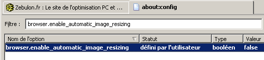

Avec Firefox
Tout comme son homologue Internet Explorer, Firefox réduit automatiquement les images lorsqu’elles sont plus grandes que la taille de la fenêtre. Il est toutefois plus rapide de passer en affichage taille réelle ou taille réduite étant donné qu’un simple clic sur l’image permet de passer d’un format à l’autre.
Néanmoins, il reste possible d’afficher par défaut la taille réelle des images en effectuant la manipulation suivante :
– Dans un nouvel onglet Firefox, tapez about:config dans la barre d’adresse.
– Dans le champs Filtre, tapez browser.enable_automatic_image_resizing afin de trouver directement l’option à modifier.
– Double cliquez sur le nom de l’option trouvée afin de passer sa valeur à false.
"Taille
Pour rétablir la valeur par défaut, un nouveau double clic passera la valeur de l’option à true.
Note : contrairement à IE, il n’est pas nécessaire de relancer Firefox pour que la modification soit effective.

Ender
Pour Firefox, on peut regler ça dans les options : Outils>Options>Avancé>Général(onglet)>Retailler les images. Et voili. On évite ainsi toutes erreur de manip dans about:config.
scorpion61
Et pour IE on fait pareil ?
