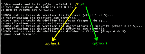

Les options de commande
Chaque commande propose diverses options, les options se passant à l'aide d'un slash (barre oblique /), ce qui donne en principe commande /option
Options de commande
De la même façon, on peut cumuler les options : Ce qui donne : commande /option1 /option2
Cumul d'options avec CMD

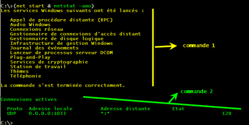

Plusieurs commandes imbriquées avec ( & ) Les parenthèses et la perluette permettent d'imbriquer plusieurs commandes :
( commande & commande )
Les résultats seront interprétés les uns à la suite des autres.
L'avantage des commandes imbriquées permet par exemple d'enregistrer le résultat des deux commandes dans un seul fichier comme sur l'exemple ci-dessous :
Commandes imbriquées
