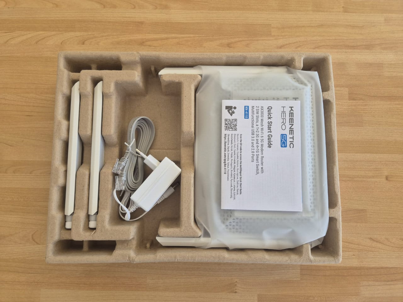

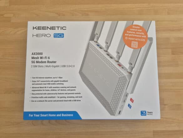

Déballage en image

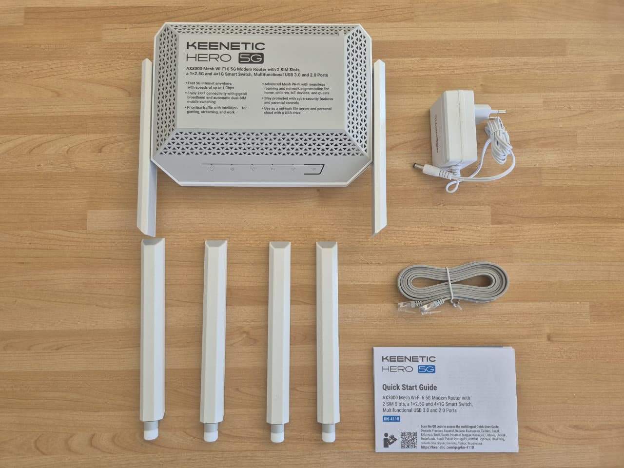

Le déballage du Keenetic Hero 5G met immédiatement en avant une présentation soignée et orientée simplicité. Le routeur est accompagné des accessoires essentiels pour une mise en service rapide, avec une disposition claire des différents éléments dans la boîte. L’ensemble donne une impression simple mais sérieuse dès les premières minutes de prise en main.

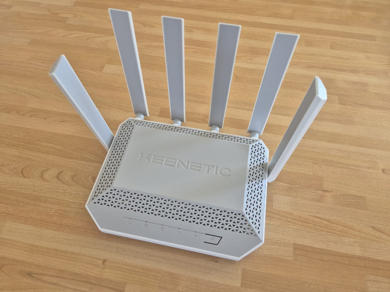

Un design sobre et une conception pensée pour un usage domestique

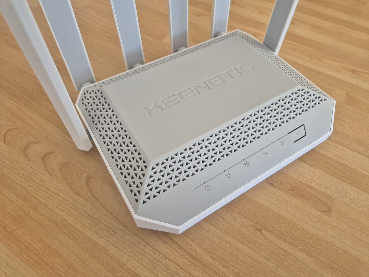

Le Keenetic Hero 5G adopte un design simple, sans effet visuel inutile. Le boîtier reste relativement discret malgré la présence de plusieurs antennes externes, qui participent directement à la qualité de réception du signal mobile et à la couverture Wi-Fi. L’ensemble inspire une impression de sérieux, avec une finition propre et une construction qui semble adaptée à une utilisation continue à la maison ou dans un petit bureau.

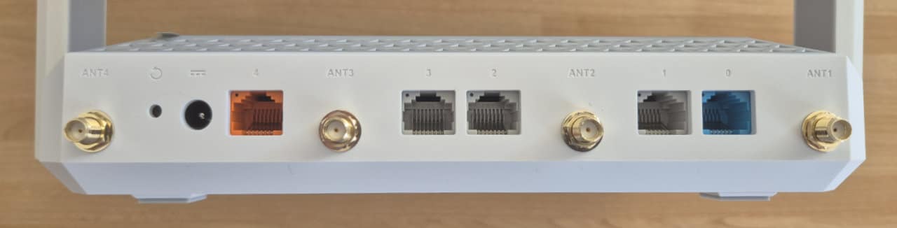

La connectique est regroupée de façon logique, ce qui facilite l’installation. Les ports restent facilement accessibles et le format général du routeur permet de le placer sans difficulté sur un meuble, une étagère ou un bureau. Ce n’est pas un produit conçu pour séduire par son apparence, mais plutôt pour aller à l’essentiel.
Modem 5G Keenetic Hero avec antennes branchées.
Keenetic Hero 5G KN-4110 vu de face avec ses antennes déployées sur un bureau

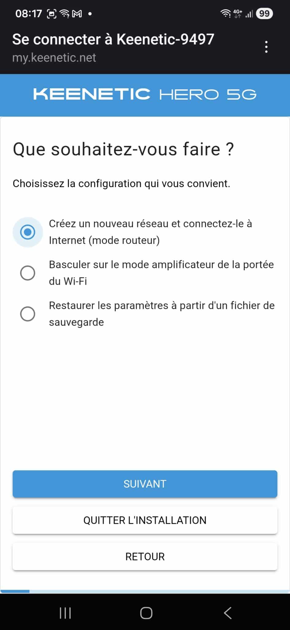

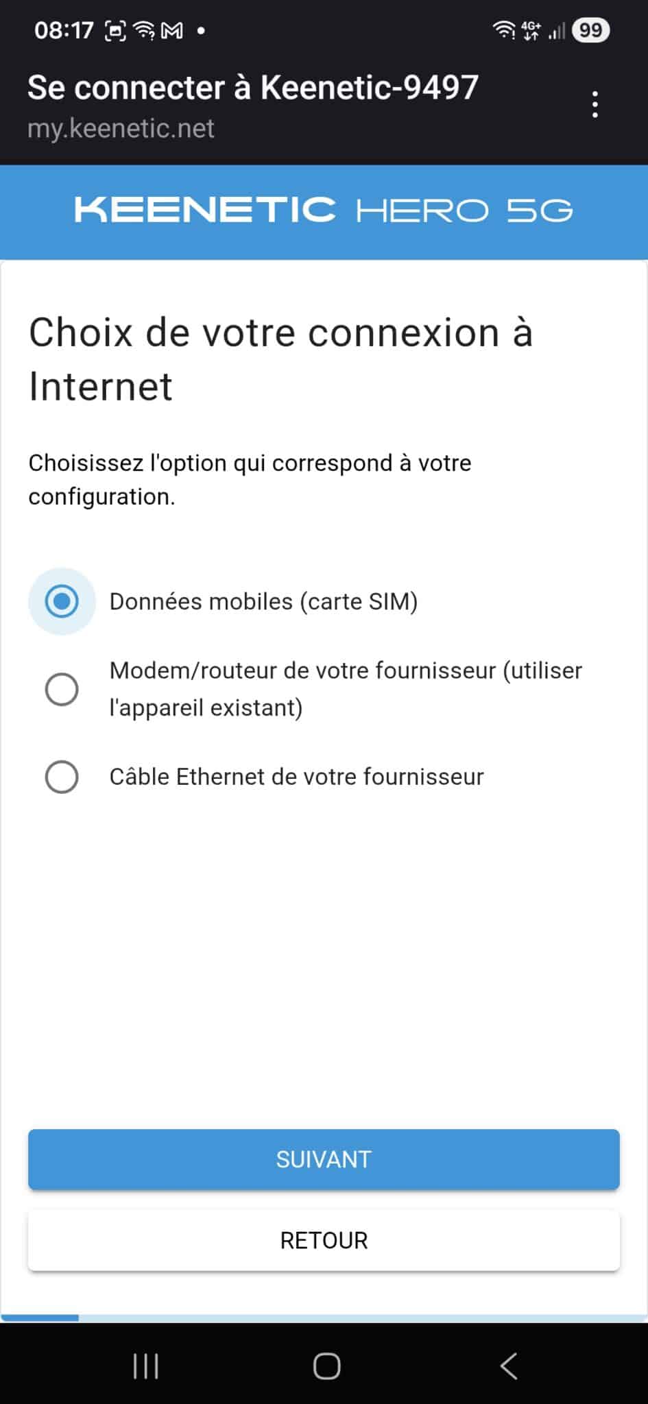

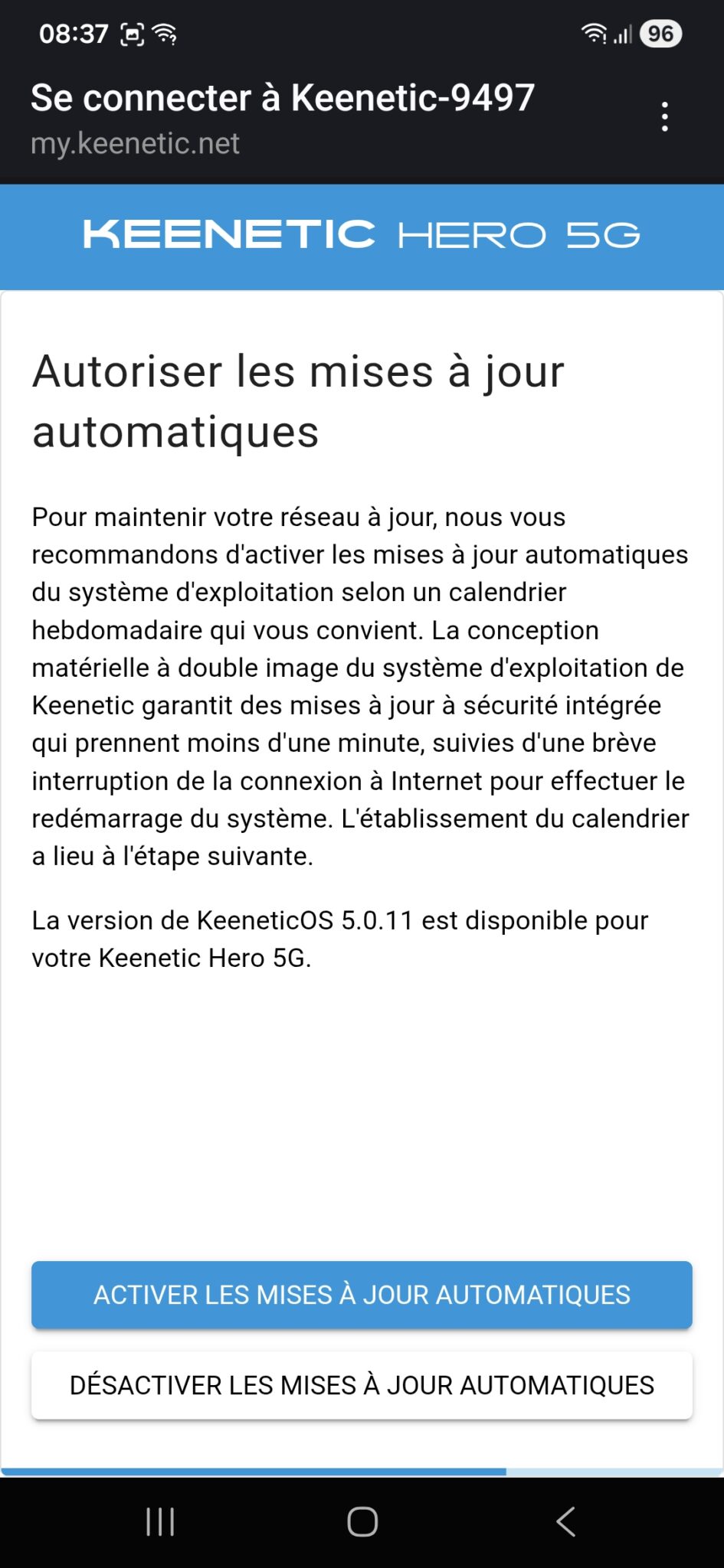

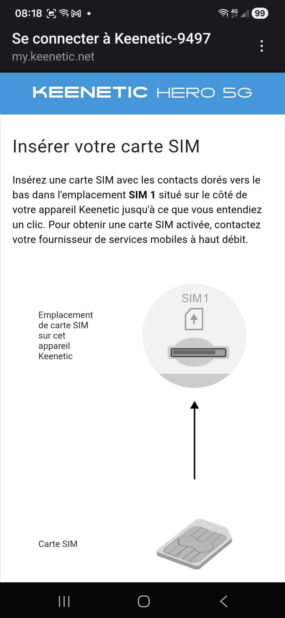

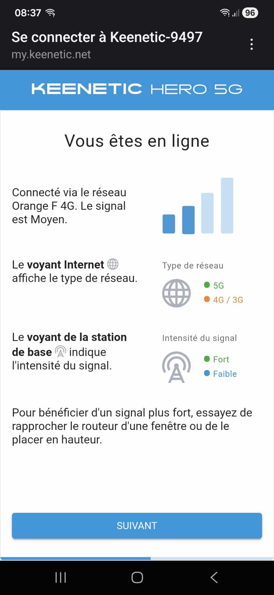

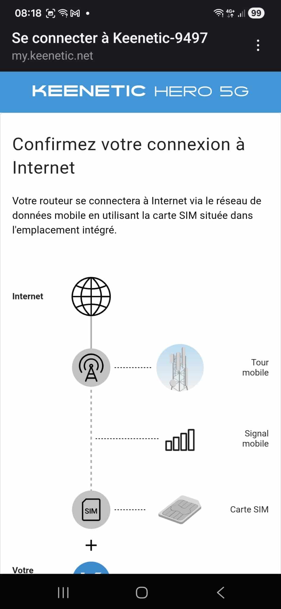

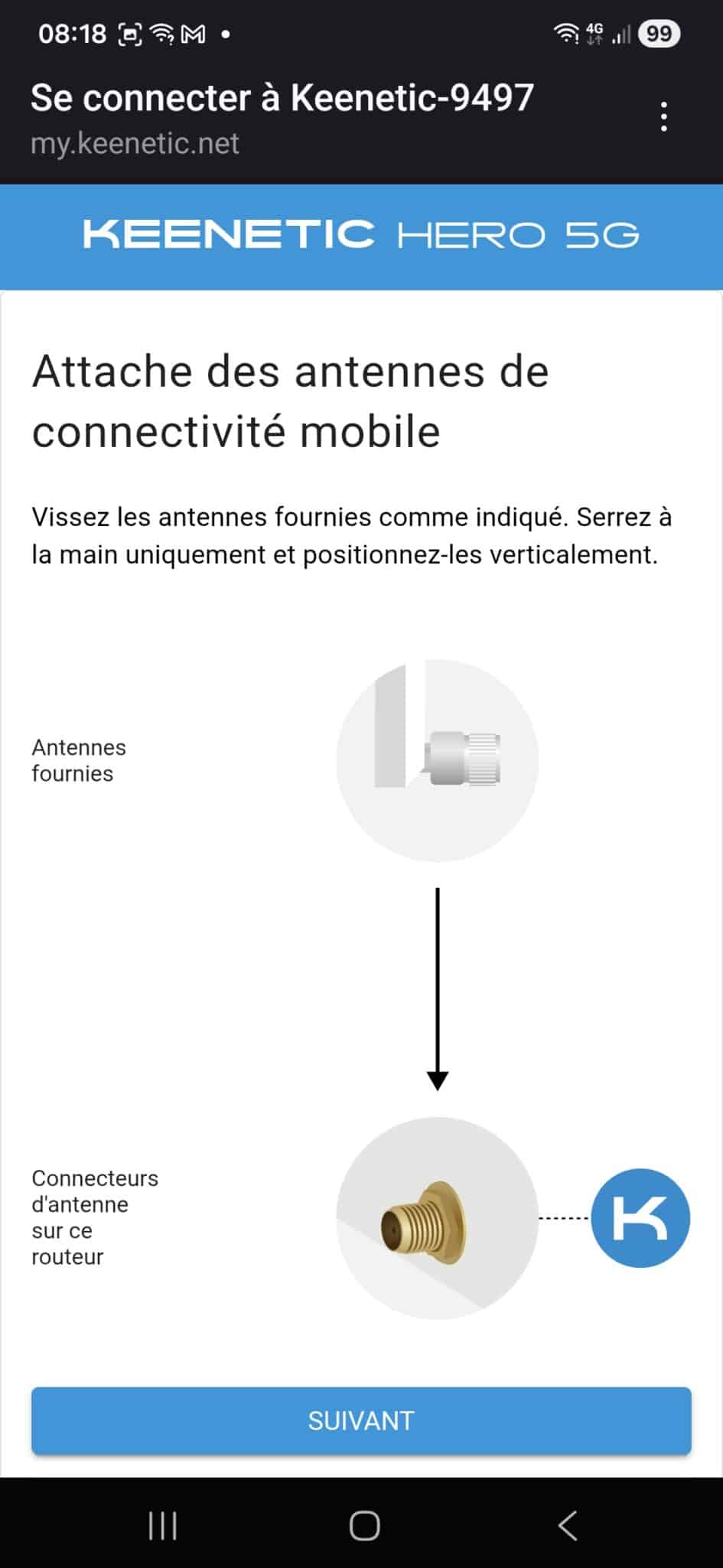

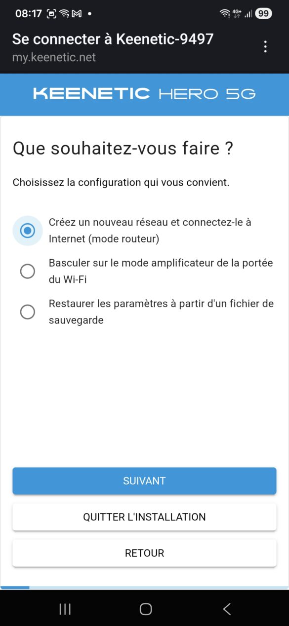

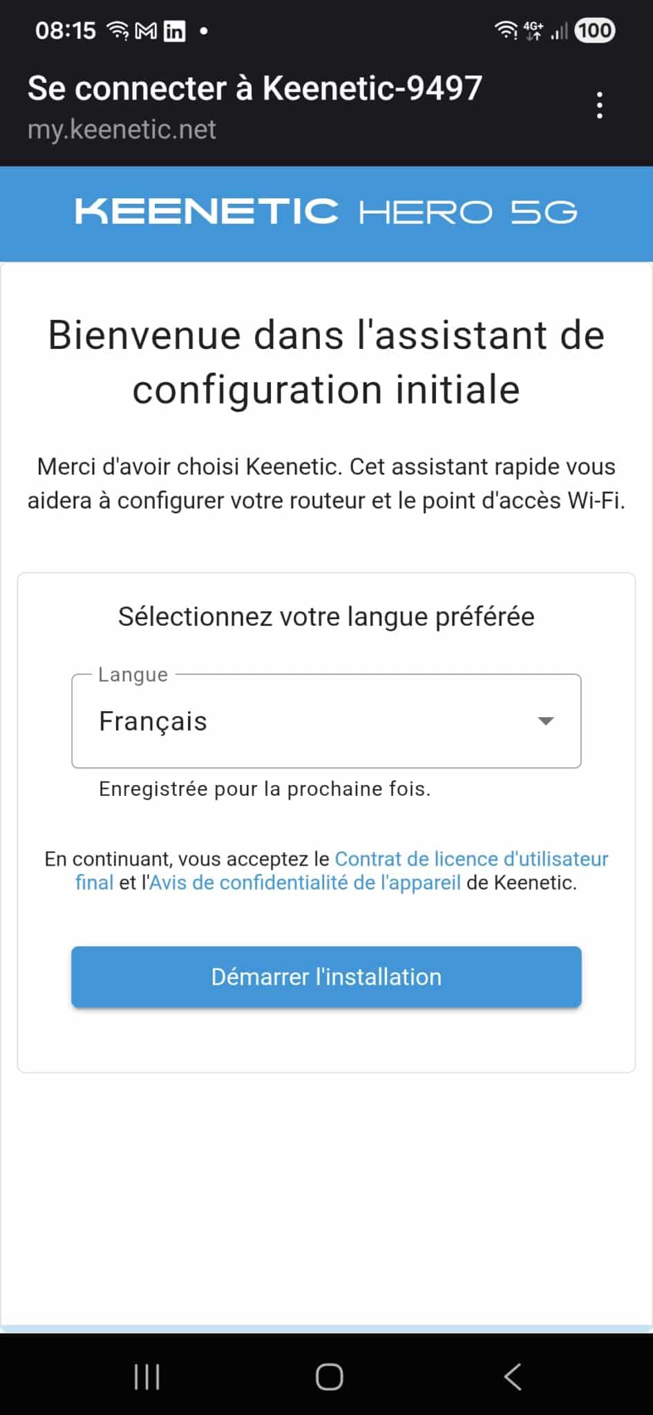

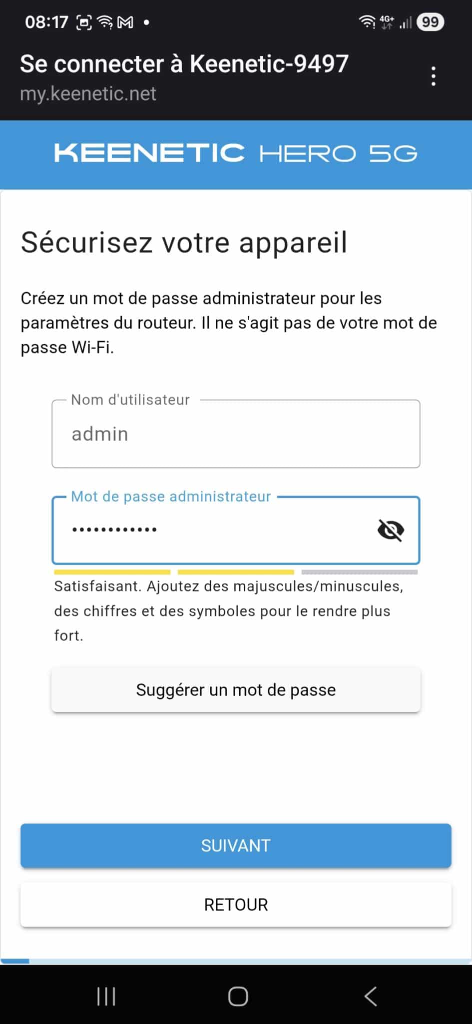

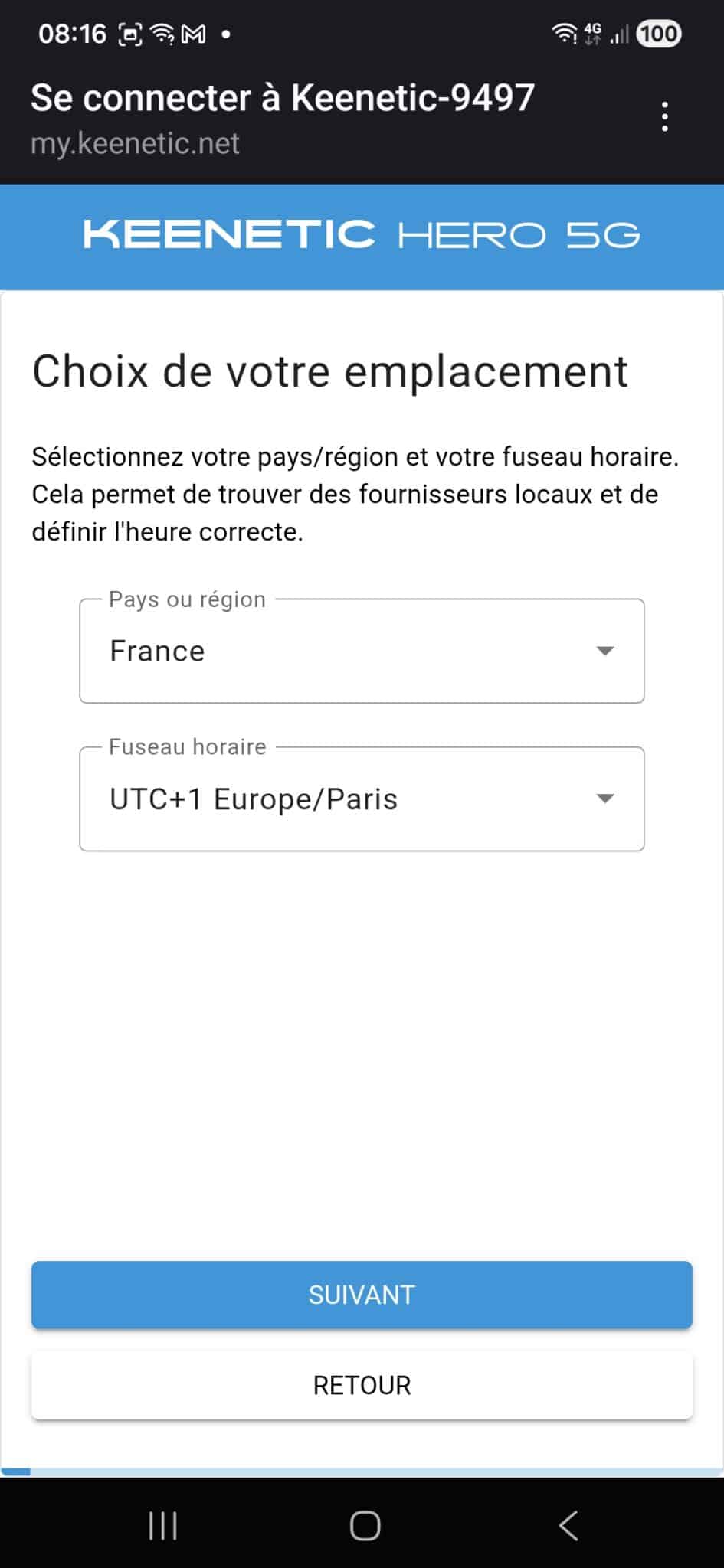

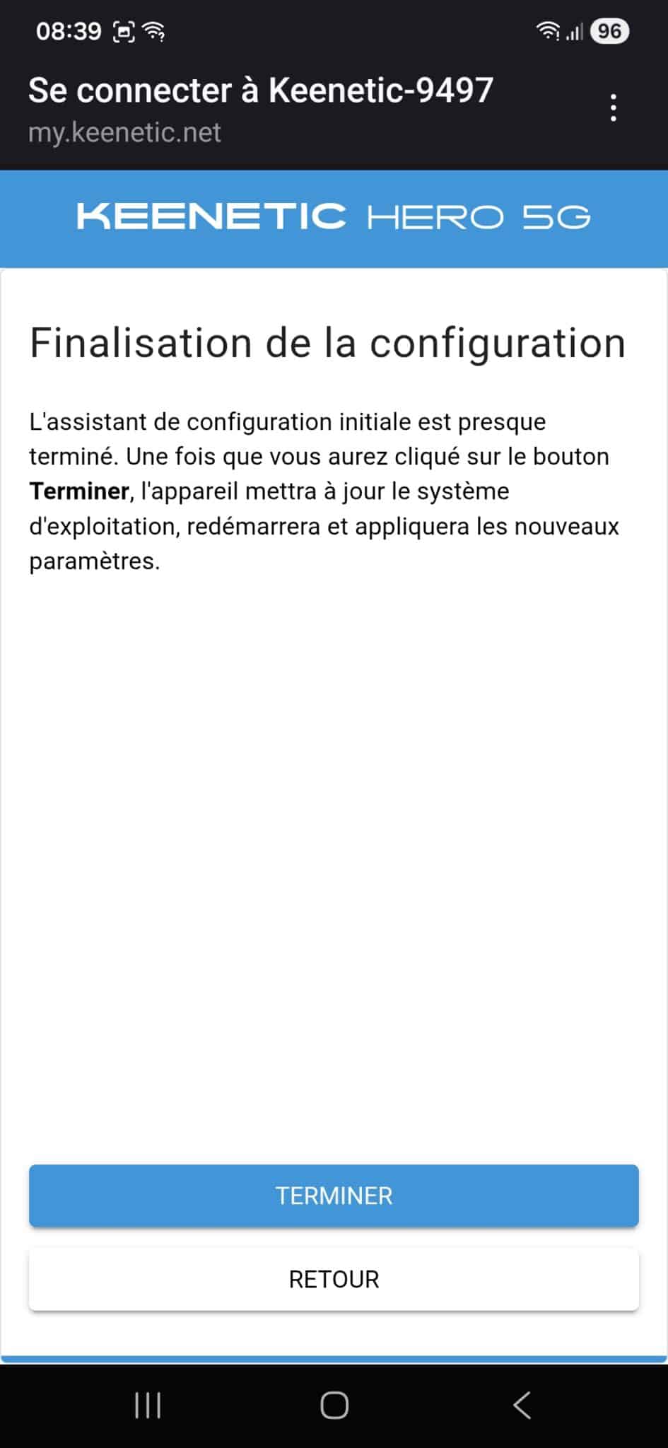

L’un des points forts du Keenetic Hero 5G est sa prise en main. L’installation ne présente pas de difficulté particulière : il suffit d’insérer une carte SIM compatible, de brancher l’alimentation puis de se connecter à l’interface d’administration. Le démarrage est rapide et l’assistant de configuration permet de rendre le routeur opérationnel en peu de temps.

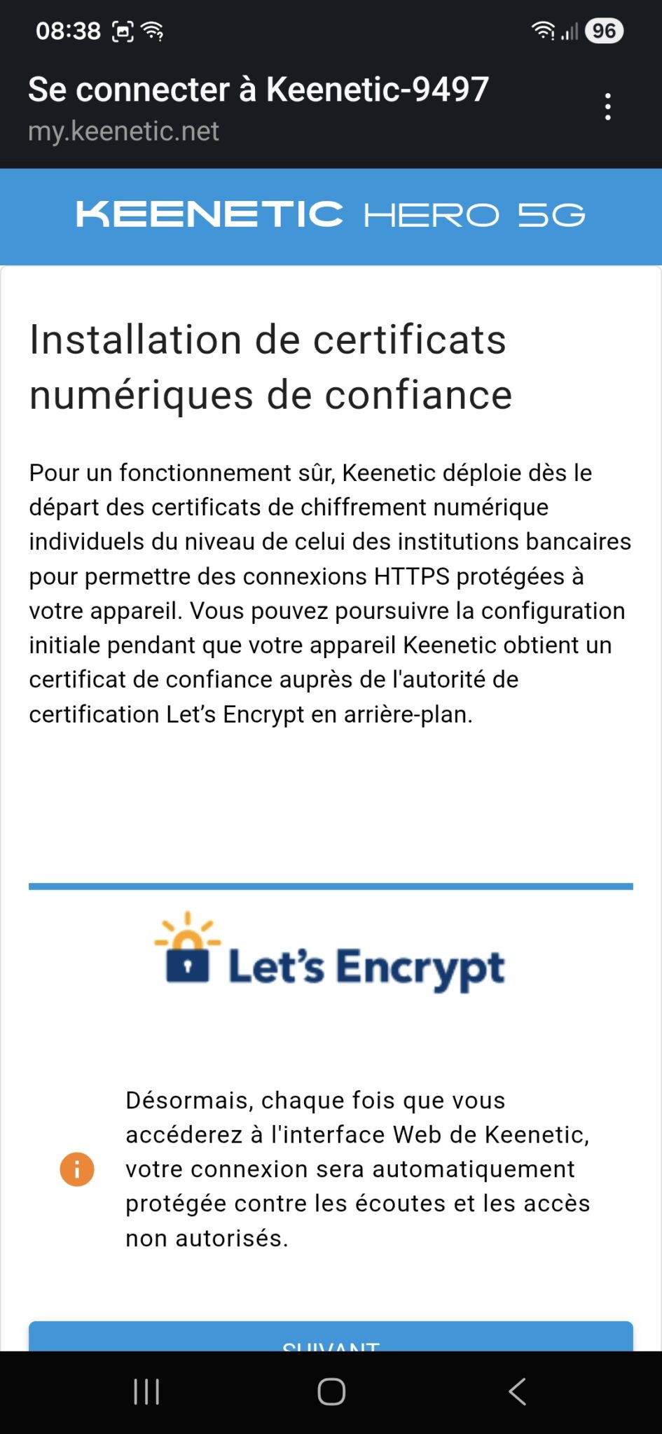

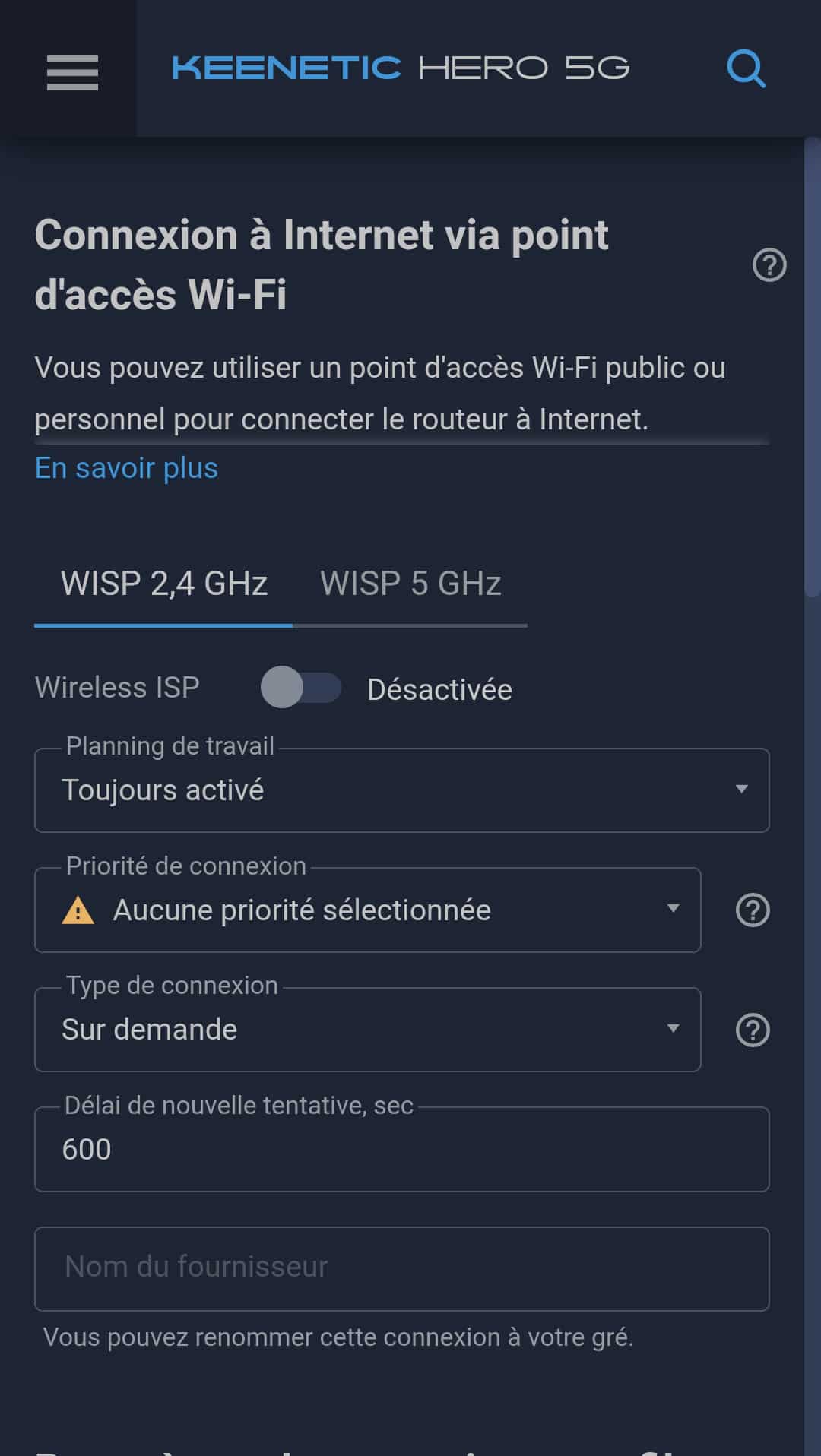

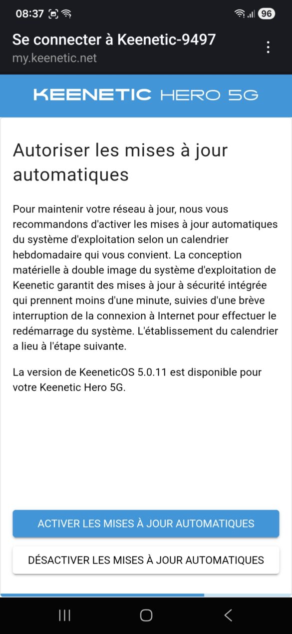

L’interface KeeneticOS est un autre point intéressant. Vous pouvez y accéder depuis un navigateur ou directement via l’app dédiée sous iOS ou Andoid. Elle est claire, bien structurée et donne immédiatement accès aux principales informations sur l’état du réseau. L’utilisateur visualise facilement la connexion Internet, les appareils connectés et les paramètres essentiels. Sans tomber dans la complexité, le système offre assez d’options pour répondre à des besoins plus avancés.
Cette interface n’a pas été pensée uniquement pour les techniciens. Les utilisateurs moins expérimentés peuvent gérer les réglages de base sans difficulté, tandis que les profils plus avancés trouveront des fonctions plus poussées pour affiner le comportement du réseau local, activer certains services ou personnaliser la sécurité.

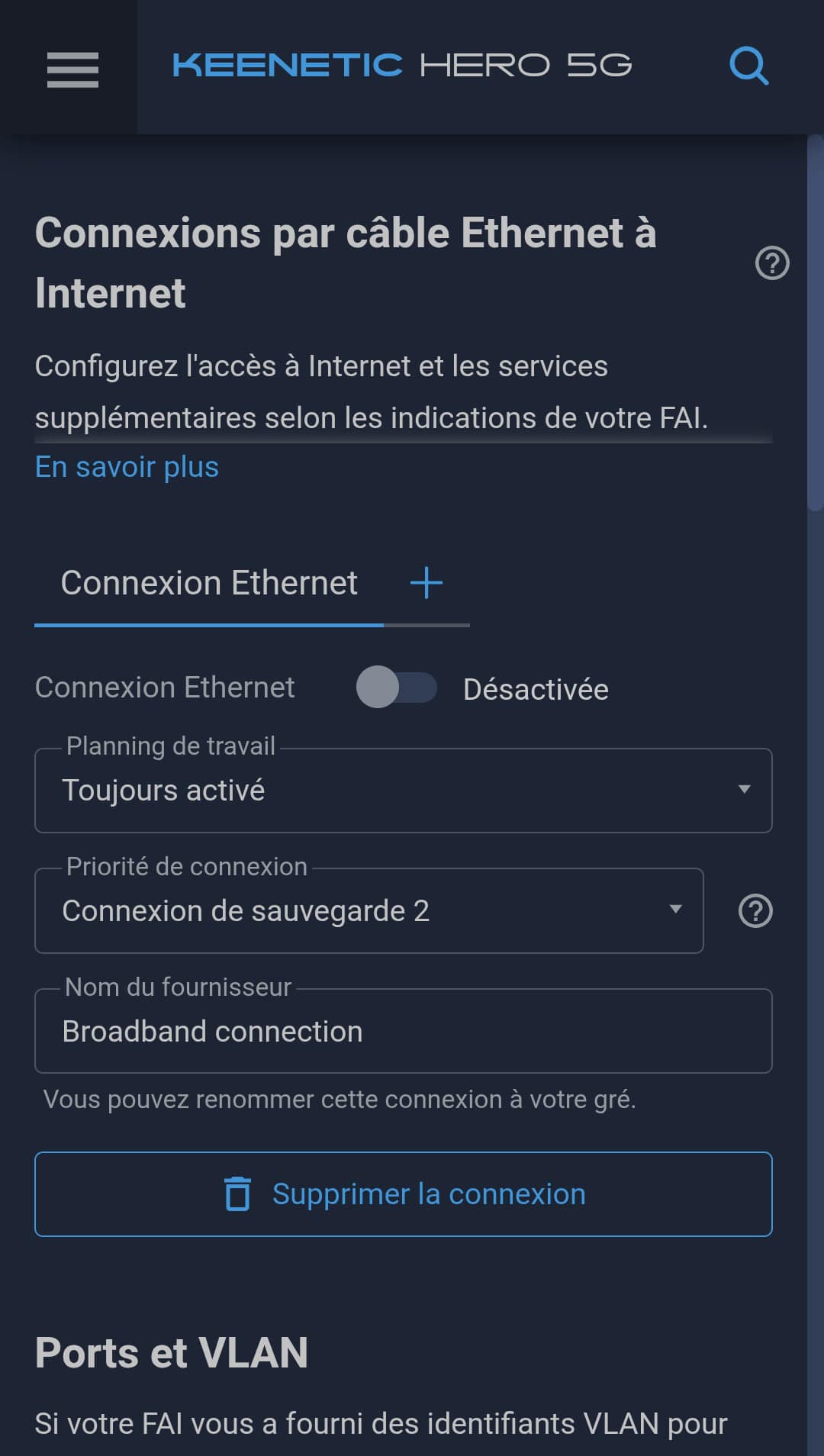

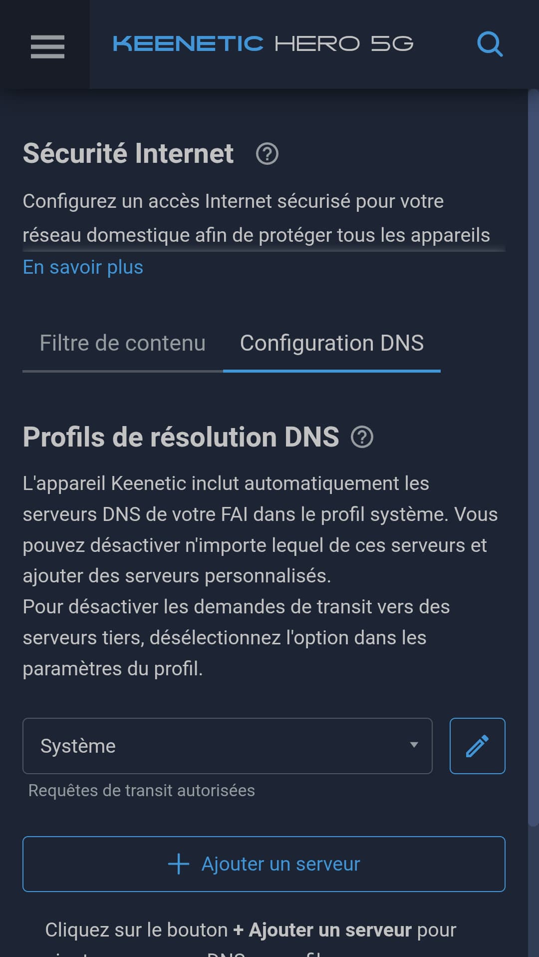

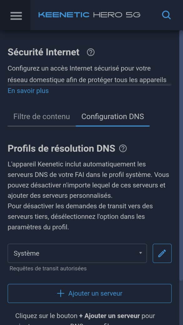

Configuration des DNS

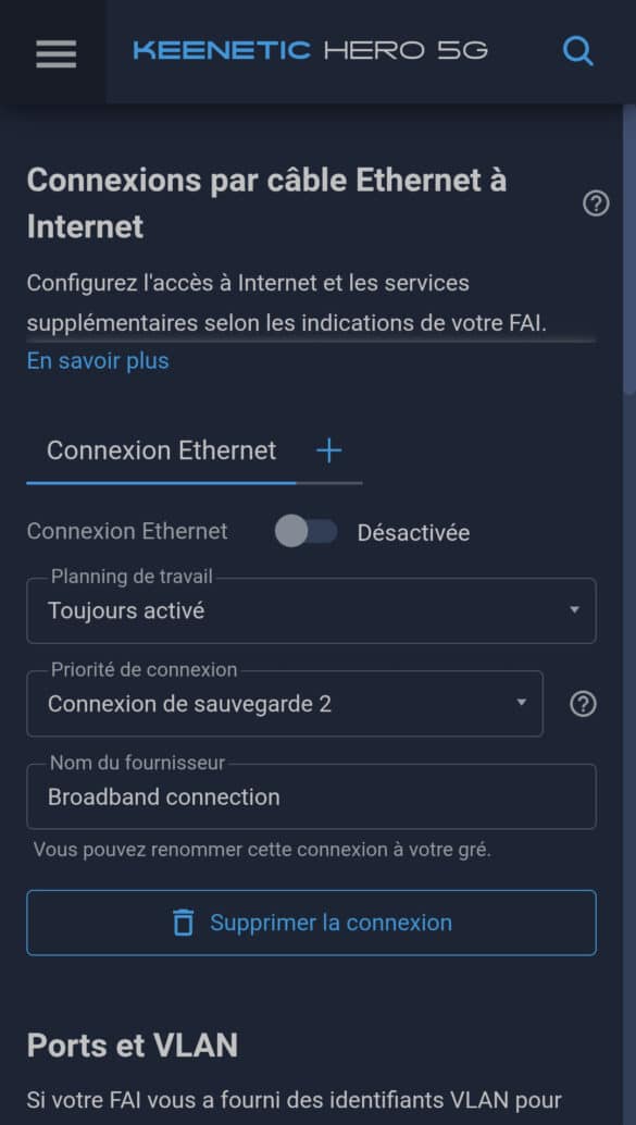

Paramètres de connexion par câble Ethernet

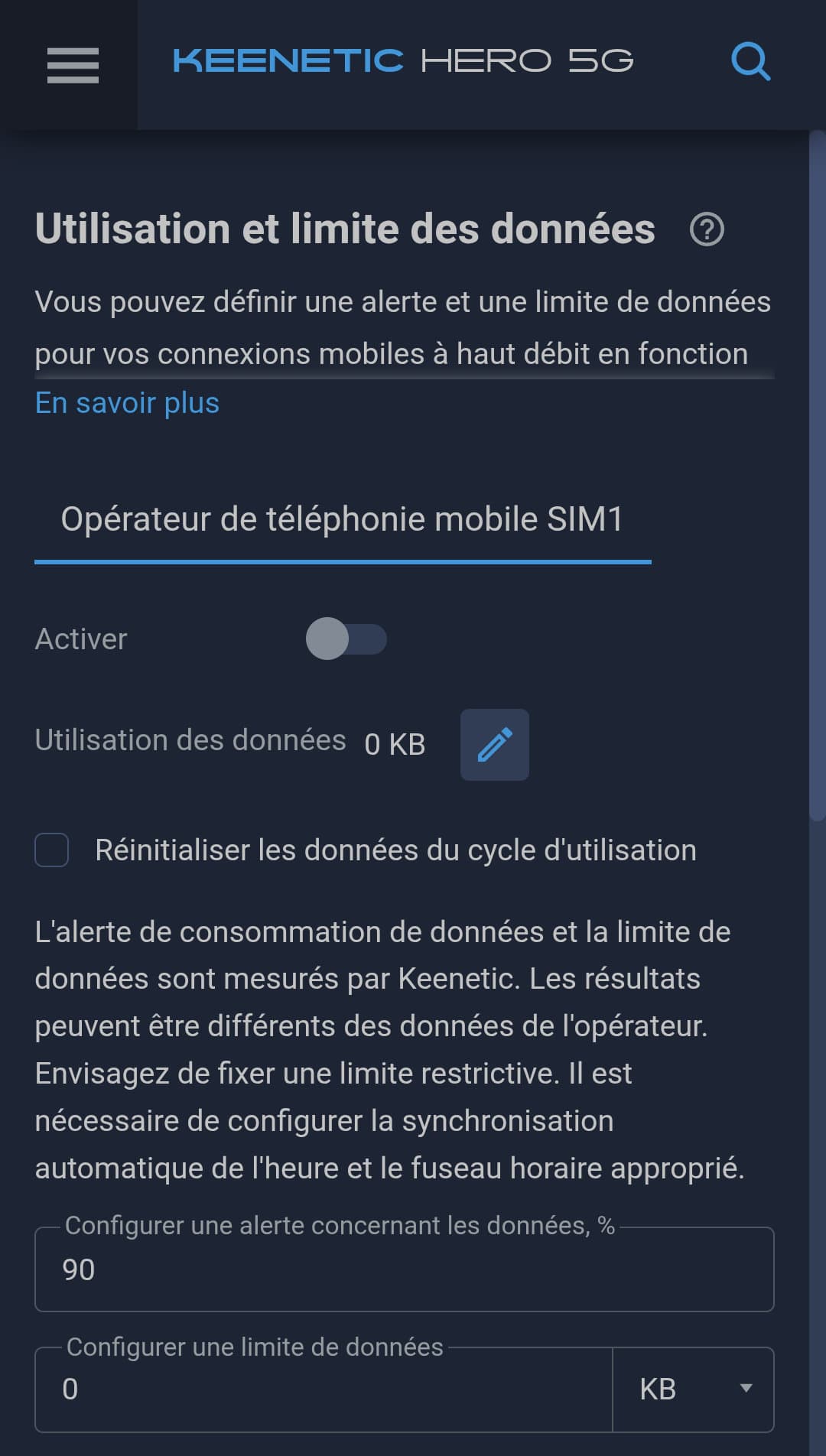

Gestion de la limitation des données mobile

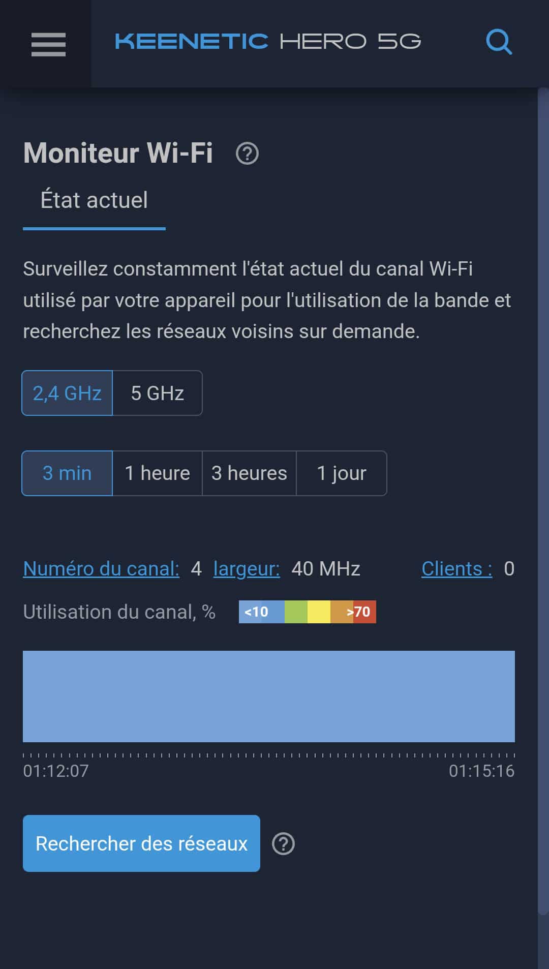

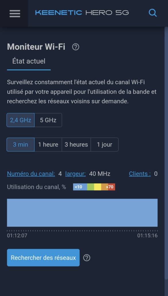

Moniteur Wi-Fi

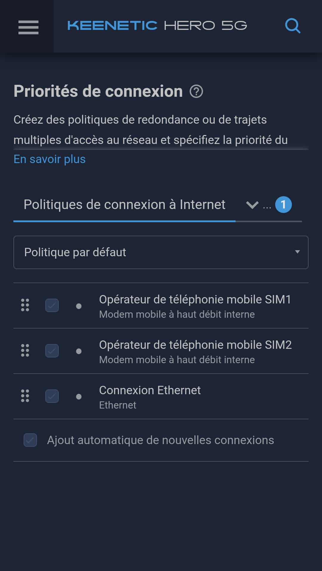

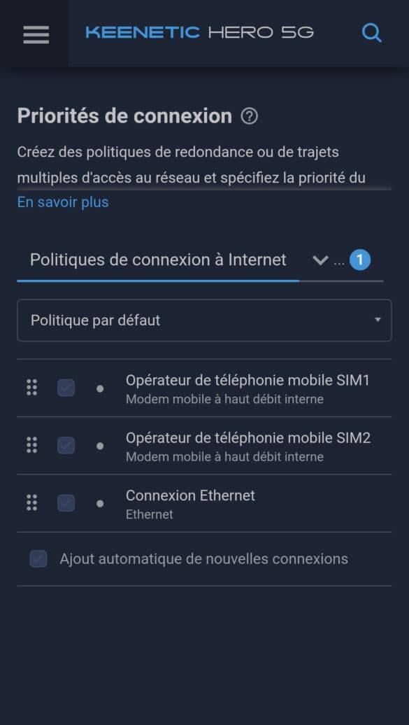

Gestion des priorités de connexion

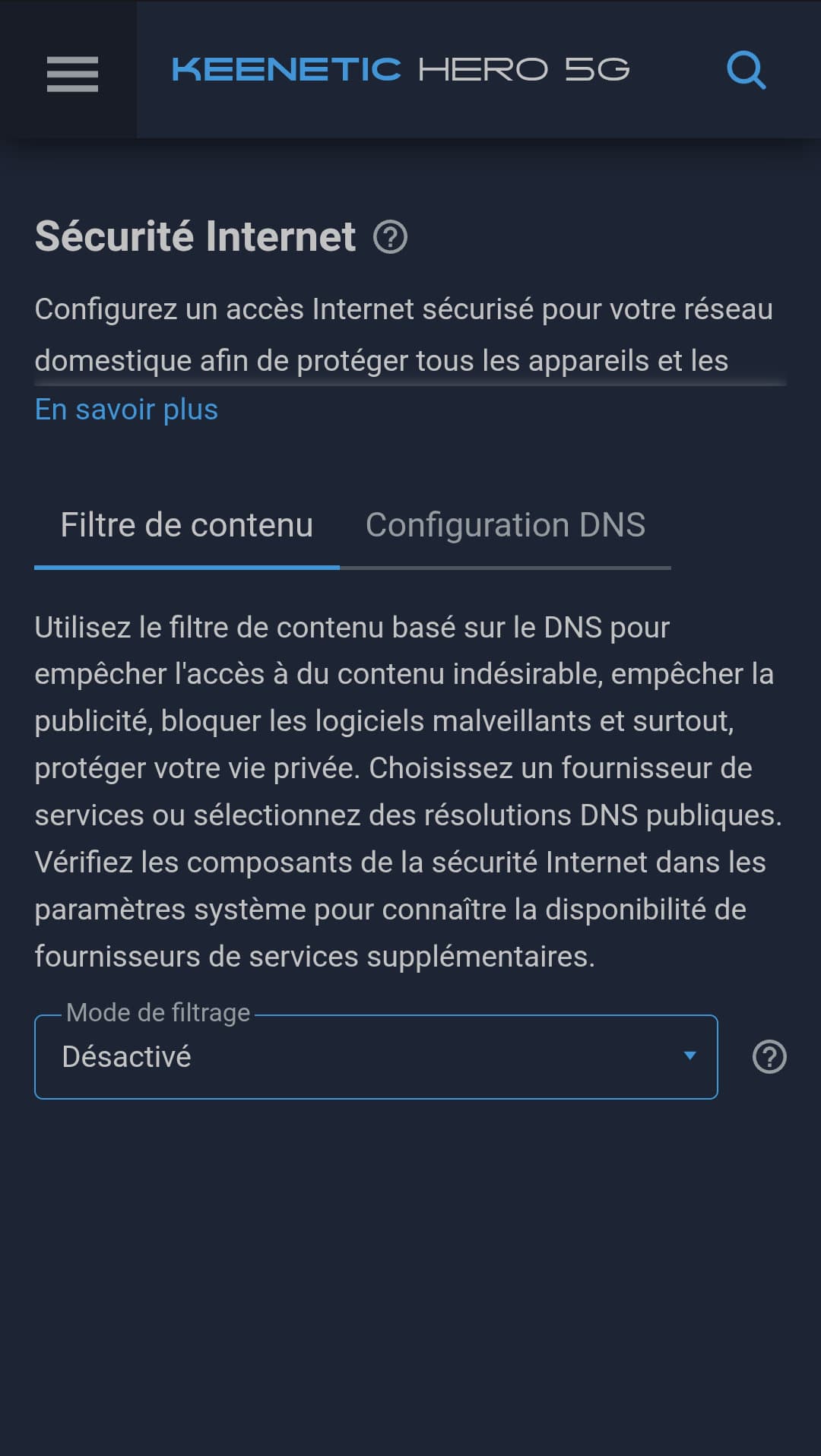

Paramètres de sécurité Internet

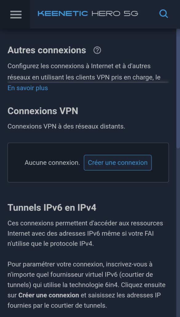

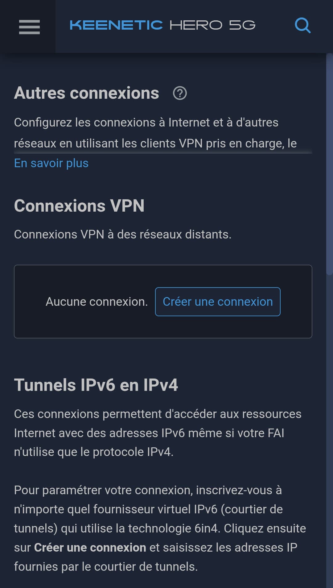

Paramètres de connexion VPN

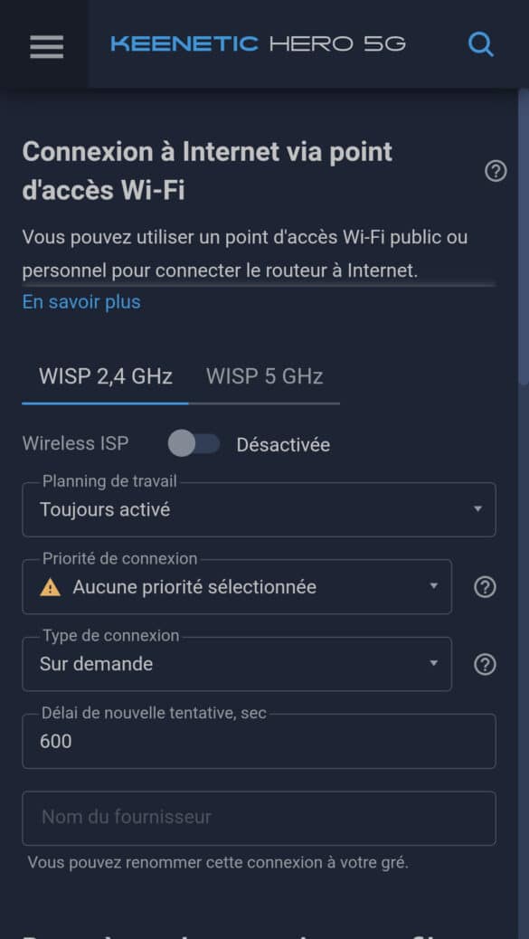

Paramètres de connexion Wi-Fi

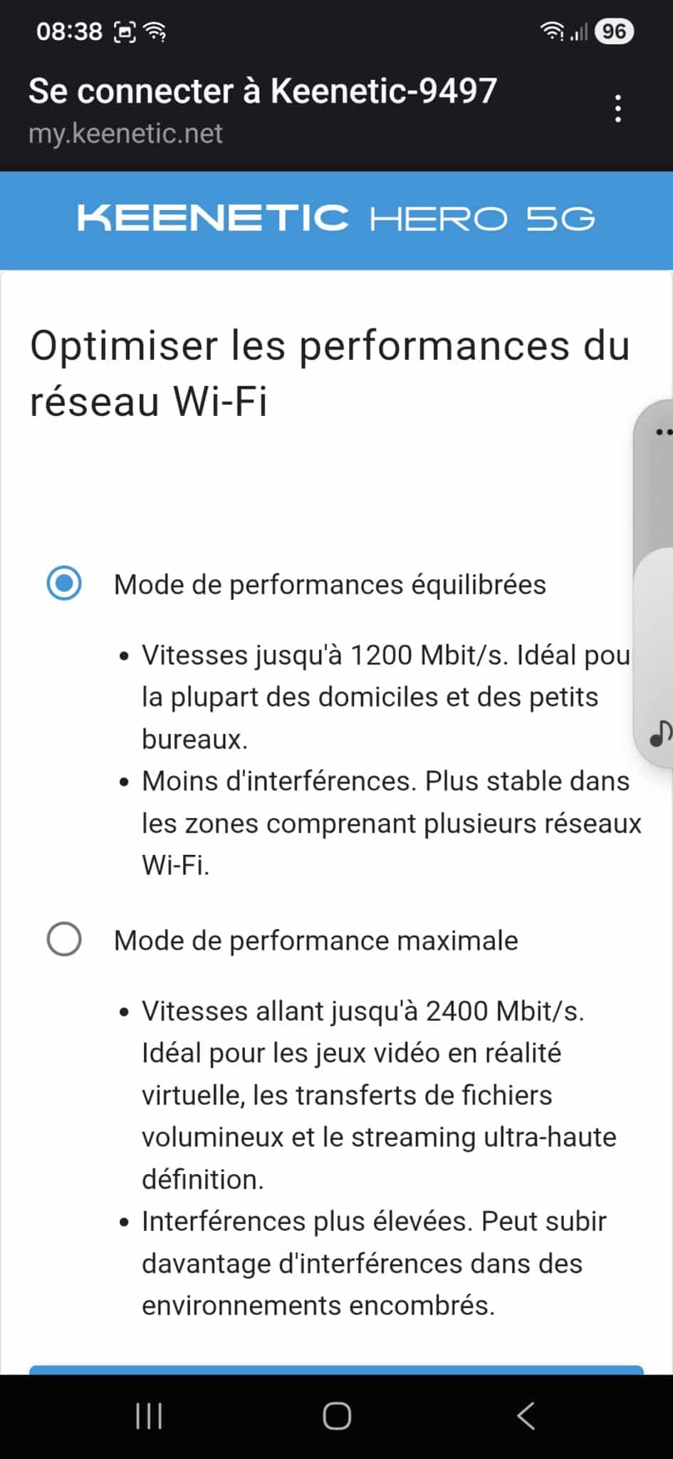

Au-delà de la 5G, le comportement du Wi-Fi joue un rôle essentiel dans l’expérience globale. Sur ce point, le Keenetic Hero 5G se montre très satisfaisant. Grâce à la prise en charge du Wi-Fi 6, la gestion des appareils connectés est plus efficace et la stabilité globale du réseau sans fil est améliorée, notamment dans les environnements avec plusieurs utilisateurs.
La couverture est homogène dans un usage classique et la connexion reste stable avec plusieurs appareils connectés en même temps. Le routeur convient aussi bien à un usage familial qu’à un usage orienté télétravail.
Lors des essais, la gestion des terminaux connectés ne montre pas de faiblesse particulière. Même avec une charge un peu plus élevée, le routeur reste cohérent dans son comportement. Pour un environnement domestique avancé, le niveau de performance apparaît très sérieux.

Le Keenetic Hero 5G ne se limite pas à partager une connexion mobile. Il propose un environnement logiciel relativement complet, avec des fonctions qui dépassent celles d’une box Internet standard. C’est particulièrement visible dans la gestion du réseau local, la sécurité et les options avancées proposées dans KeeneticOS.
Le routeur prend notamment en charge différents usages liés au VPN, ce qui peut être utile pour sécuriser certaines connexions ou accéder à un réseau distant. Il permet aussi de mieux segmenter le réseau, de gérer un accès invité et d’ajuster plusieurs paramètres destinés aux utilisateurs qui veulent un peu plus de contrôle sur leur infrastructure domestique.

connectique du modem routeur Keenetic Hero
