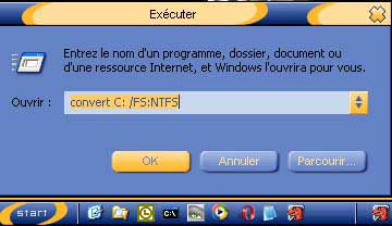

Cliquez sur Démarrer=> Exécuter,puis tapez : convert C: /FS:NTFS
Convertir en NTFS
“C“correspond à la lettre de la partition que vous voulez convertir (C: si votre système est sur cette partition). Une fois cette commande exécutée, une fenêtre va apparaître pour vous dire que le système ne peut pas convertir tout de suite, et qu’il le fera au prochain redémarrage de votre machine.
