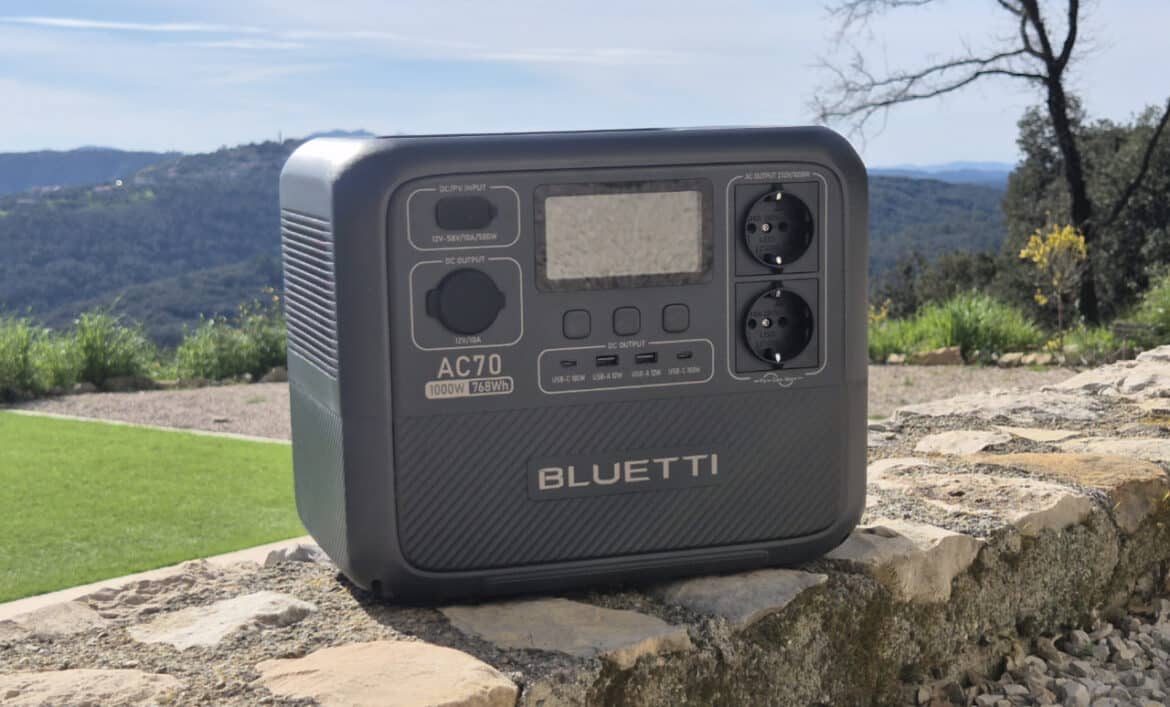

Un design robuste et une ergonomie soignée
Visuellement, la BLUETTI AC70 reprend les codes esthétiques de la marque avec un design compact et une poignée ergonomique facilitant le transport. La couleur bleue si caractéristique des précédentes versions fait ici place à un noir (ou plus exactement gris foncé) bien plus sobre. On retrouve une forme rectangulaire avec des bords et des coins plus arrondis. Au regard des précédents modèles que nous avons pu tester, comme le EB55 ou le AC50S,  la poignée fait ici intégralement partie du châssis de la batterie. Et c’est un plus indéniable : nul besoin de plier ou déplier les poignées pour la prise en main. Cela peut sembler un détail, mais c’est bien plus pratique au quotidien ! La qualité de fabrication est au rendez-vous, avec un boîtier solide et bien ventilé pour éviter la surchauffe. L’écran LCD en façade est toujours aussi clair et intuitif, affichant les informations essentielles : puissance d’entrée et de sortie, niveau de charge, autonomie restante, et mode de fonctionnement. Enfin, on retrouve les boutons (rétroéclairés en vert lorsque la batterie est en fonctionnement) permettant de sélectionner les sorties en courant continu (DC), en courant alternatif (AC) ainsi qu’un bouton power.
BLUETTI AC70
Sur le plan des dimensions, l’AC70 reste relativement compacte pour une batterie de cette capacité, bien qu’un peu plus imposante que la EB55 (31,4 x 20,9 x 25,6 cm pour un poids de 10,2 kg tout de même !). Elle reste néanmoins facilement transportable et pourra vous accompagner en camping, en road trip ou servir de secours à domicile en cas de coupure de courant.

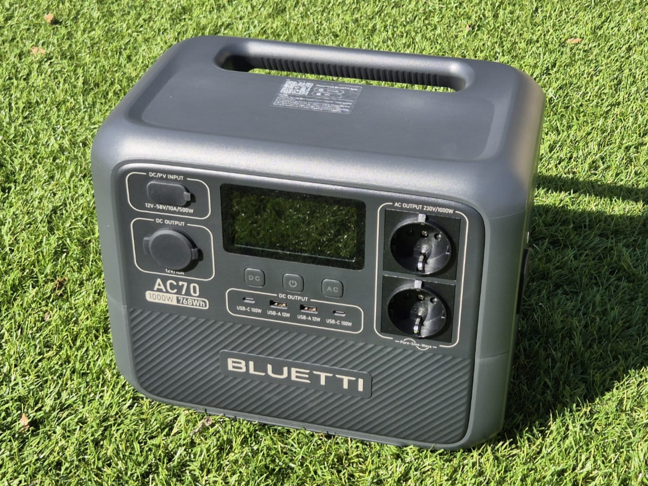

L’un des points forts des stations BLUETTI est leur large gamme de connectiques, et l’AC70 ne fait pas exception. On retrouve :
  • Deux prises 230V AC (1000W)
  • Deux ports USB-A (5V/3A)
  • Deux ports USB-C (100W) pour les ordinateurs portables et autres appareils gourmands
  • Un port allume-cigare 12V/10A pour les équipements de camping ou les frigos portables
Face avant BLUETTI AC70
La face avant du BLUETTI AC70 et sa connectique complète
L’ajout d’un port USB-C 100W est un vrai plus par rapport aux anciens modèles, permettant de recharger un MacBook ou d’autres appareils compatibles à haute vitesse.

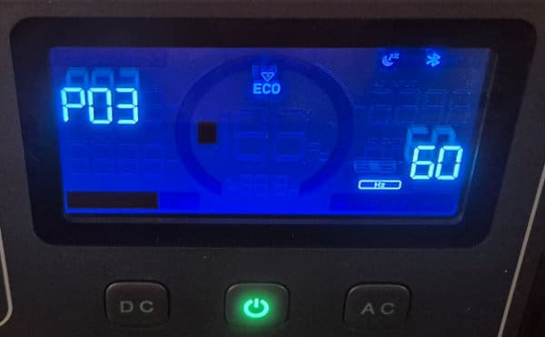

On notera également un point pratique sur lequel on pourrait passer à côté : en maintenant simultanément les boutons DC et AC enfoncés lorsque l’appareil est en marche, on accède au menu des paramètres directement sur l’écran LCD. Le bouton DC sert à faire défiler les différentes options, notamment la fréquence du courant, la vitesse de charge, le mode Power Lifting, le mode Eco et la connectivité Bluetooth. Une fois le réglage souhaité affiché, il suffit d’utiliser le bouton AC pour le sélectionner. Même si c’est moins confortable, nul besoin de l’application mobile pour y accéder !
