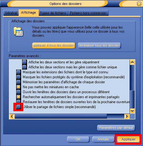

Désactiver le “partage simple” des fichiers et dossiers sous XP Pro. Windows XP a ajouté un partage simple par défaut, qui partage l’ensemble des documents du dossier “Mes documents” de chaque compte utilisateur du PC. Non seulement c’est gênant, mais cela ne permet pas d’accéder à l’onglet “Sécurité” des dossiers et fichiers.
Pour changer ce paramètre depuis l’explorateur de Windows : Allez dans le Menu “Outils“, “Option des dossiers“, onglet “Affichage“.
Désactivation du partage de fichiers simple
Il suffit de décocher la case “Utiliser le partage de fichier simple”. Vous pouvez trouver ces mêmes paramètres en passant par la base de registres:
Exécuter regedit
HKEY_LOCAL_MACHINE\SYSTEM\CurrentControlSet\Control\Lsa
à la valeur : “forceguest” de type REG_DWORD en mettant la valeur à : 0

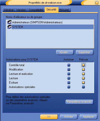

Vous avez maintenant un nouvel onglet dans les propriétés des dossiers ou fichiers : l’onglet “Sécurité“.
Onglet sécurité
Onglet sécurité
Nous verrons plus tard les intérêts majeurs de cet onglet.

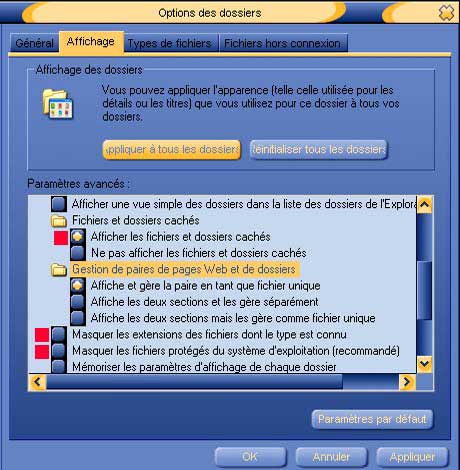

Tant que nous sommes dans l’explorateur, profitons-en pour modifier l’affichage des dossiers :
Pour changer ce paramètre depuis l’explorateur de Windows, allez dans menu “Outils“, “Option des dossiers“, onglet “Affichage“.
Options des fichiers pour la sécurité
Activer la case : “Afficher les fichiers et dossiers cachés
Désactiver la case : “Masquer les extensions des fichiers dont le type est connu
Désactiver la case : “Masquer les fichiers protégés du système d’exploitation
Puis “Appliquer“.
Maintenant, nous avons accès à tous les fichiers et dossiers du système d’exploitation.

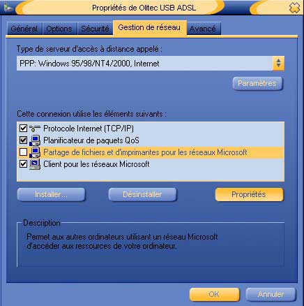

Supprimer le partage de “fichier et d’imprimante sur le réseau” de votre connexion Internet.
Supprimer le partage de fichiers et d'imprimante sur le réseau
Supprimer le partage de fichiers et d’imprimante sur le réseau
Cliquer sur l’icône de votre connexion “Internet” ,onglet “propriété“, onglet “Gestion de réseau” et décochez la case “Partages de fichiers et d’imprimantes“.
