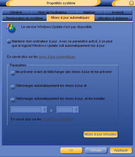

Désactiver la “Mise à jour automatique” : pour changer ce paramètre depuis l’icône du “Poste de Travail“, faites un clic avec le bouton droit sur “Propriété” puis onglet “Mise à jour automatique“.
Désactiver les mises à jour automatiques
 Désactivez la case : “Maintenir mon ordinateur à jour…” puis cliquez sur le bouton “Appliquer“.
Cela ne nous vous empêchera pas de faire des mises à jour par la suite.
Nous fermerons le service correspondant plus tard.

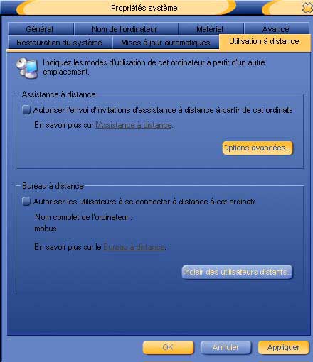

Désactiver “Utilisation à distance
Pour changer ce paramètre depuis l’icône du “Poste de Travail“, faites un clic droit sur “Propriété” puis onglet “Utilisation à distance“.
Désactiver Utilisation à distance
Désactivez les 2 cases : “Assistance à distance” et “Bureau à distance” puis cliquez sur le bouton “Appliquer“.

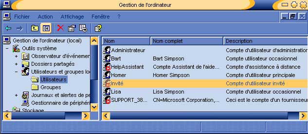

Interdire le compte “Invité
Pour changer ce paramètre, nous allons passer par :
Menu “Démarrer” => “Panneau de configuration” => “Outils d’administration” => “Gestion de l’ordinateur“,
Outils système” => “Utilisateurs et groupes locaux” => “Utilisateurs
Interdire le compte Invité
Désactiver le compte “Invité“.
Vous pouvez en profiter pour désactiver les autres comptes : “Help Assistant” et “SUPPORT
