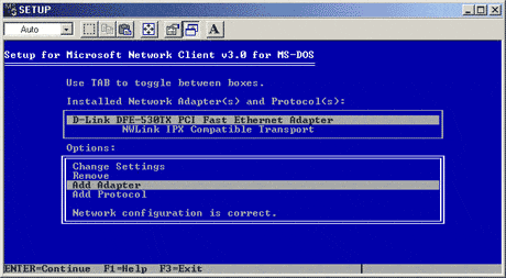

13. Ici, vous pouvez ajouter des cartes réseaux supplémentaires. (ATTENTION : je recommande fortement de ne pas ajouter de cartes réseaux supplémentaires. En effet, cela augmente la taille de la disquette. Je vous recommande plutôt de faire plusieurs disquettes).

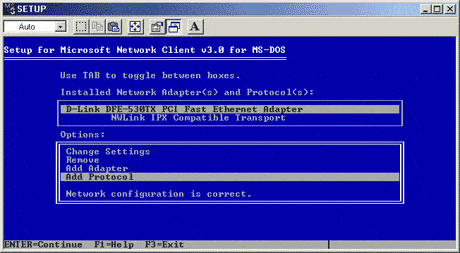

14. Et vous cliquer ici pour ajouter un protocole, en l’occurrence NetBEUI. (ATTENTION : je recommande fortement de ne pas ajouter plus d’un protocole car cela augmente la taille de la disquette. Je vous recommande plutôt de faire plusieurs disquettes spécifiques).

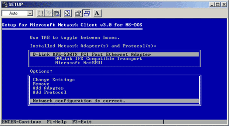

15. Ensuite vous sélectionnez Network configuration is correct. lorsque tout est configuré correctement et vous appuyez sur Entrée.

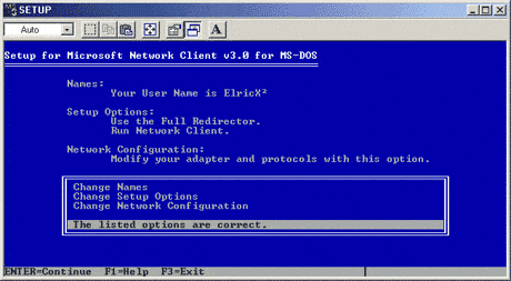

16 Ensuite vous sélectionnez The listed options are correct. et vous appuyez sur Entrée.
L’installation demande ensuite d’insérer le OEMdriver disk. Appuyez sur Entrée.

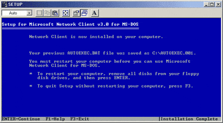

17. Ici, il est indiqué que les fichiers autoexec.bat et config.sys on été modifiés à la racine du C:\.Editer les à l’aide du Bloc-Notes et supprimez toutes les lignes qui contiennent C:\Net.

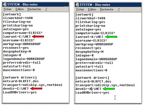

b) Ensuite éditer à l’aide du Bloc-Notes le fichier System.ini toujours dans le même répertoire. Remplacer les lettres par la lettre de votre lecteur de disquette (la lettre dans notre exemple).

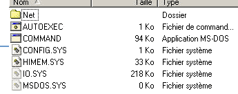

20. Dernière étape ! Il ne vous reste plus qu’à transférer les fichiers que vous pouvez voir ci-dessous sur votre disquette :
Fichier ou répertoire
Emplacement
Le répertoire”Net”
Autoexec.bat
Config.sys
Command.com
Io.sys
Msdos.sys
Himem.sys
C:\Net
Bureau
Bureau
C:\
C:\
C:\
C:\Windows\
ATTENTION: Certains de ces fichiers peuvent être cachés !Alors veuillez vous assurer que l’option d’affichage Afficher tous les fichiers est activée.
