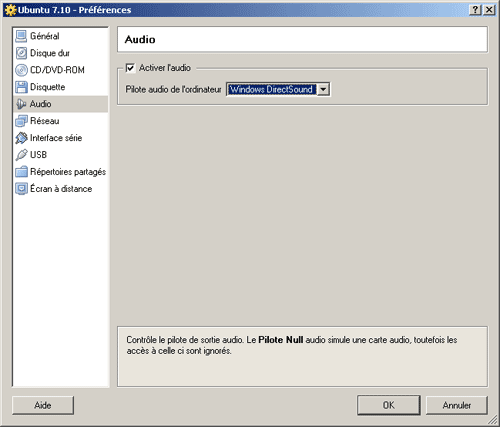

Audio :
Cette option permettra à la machine virtuelle de bénéficier de votre carte audio. Vous pourrez ainsi entendre les sons système, musiques ou bande son de vidéo sur votre machine virtuelle. Pour cela, il suffit de cocher  la case Activer l’audio. Un menu déroulant permet également de sélectionner le pilote audio.
Préférence - Audio
Préférence – Audio

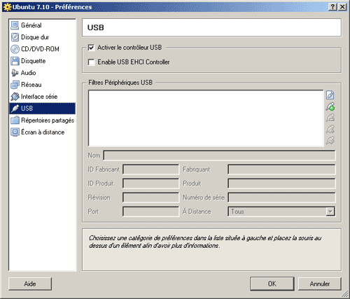

USB :
Si vous souhaitez bénéficier de vos périphériques USB (clés, webcam, etc.) sur la machine virtuelle, il est alors nécessaire de cocher la case Activer le contrôleur USB. Afin de partager un périphérique USB entre la machine virtuelle et la machine hôte, il est nécessaire de l’ajouter. Pour cela, il suffit de cliquer sur l’icône Ajouter (celui avec la petite croix verte). Les périphériques USB actuellement connectés seront alors affichés et il vous suffira de choisir celui de votre choix.
Préférence - USB
Préférence – USB
A noter que lorsqu’un périphérique est en cours d’utilisation sur la machine virtuelle, il ne sera plus accessible sur la machine hôte.
