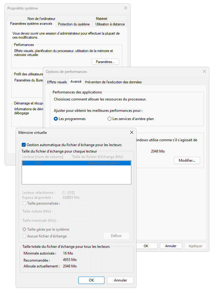

Accéder aux paramètres de la mémoire virtuelle
Sous Windows 10 et Windows 11, l’accès se fait via les paramètres système (les noms peuvent varier légèrement selon la version, mais le principe reste identique). Voici le chemin le plus simple :
- Ouvrir Paramètres
- Aller dans Système
- Cliquer sur Informations système (généralement tout en bas de l’écran)
- Ouvrir Paramètres avancés du système
- Dans l’encart Performances, cliquer sur Paramètres
- Onglet Avancé
- Section Mémoire virtuelle → Modifier
Fenêtre “Mémoire virtuelle” avec l’option “Gestion automatique du fichier d’échange” activée par défaut
En décochant la case Gestion automatique du fichier d’échange pour les lecteurs, vous pourrez alors accéder aux réglages manuels.

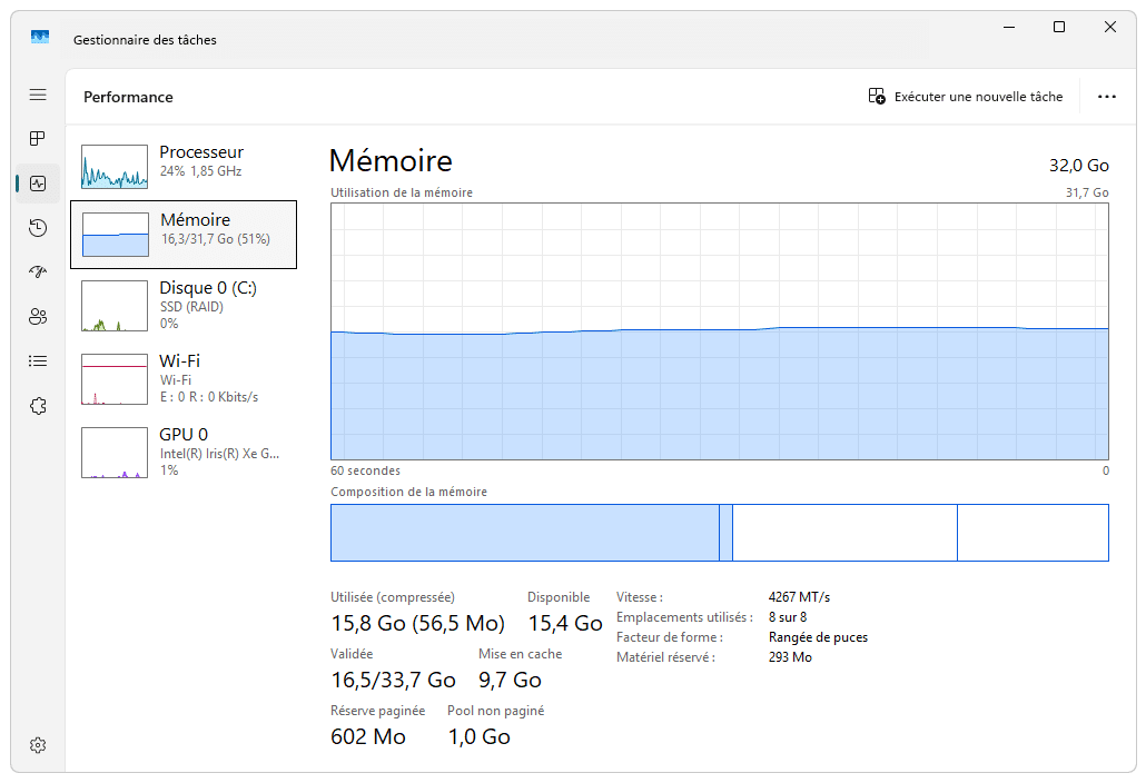

Vérifier l’utilisation réelle de la mémoire virtuelle
Avant de modifier quoi que ce soit, il est utile de vérifier si le PC manque réellement de mémoire. Deux outils intégrés permettent de se faire une idée claire :
- Le Gestionnaire des tâches (Ctrl + Maj + Échap puis onglet « Performances » → « Mémoire ») pour visualiser l’utilisation de la RAM.
- Le Moniteur de ressources (Windows + R, taper resmon, valider avec Entrée puis section « Mémoire ») pour observer la pression mémoire et certains indicateurs plus détaillés.
Si vous constatez une saturation régulière, un ajout de RAM peut être plus pertinent qu’un bricolage du fichier d’échange. L’objectif, c’est une solution durable : on évite donc de déplacer le problème sur le disque 🙂
