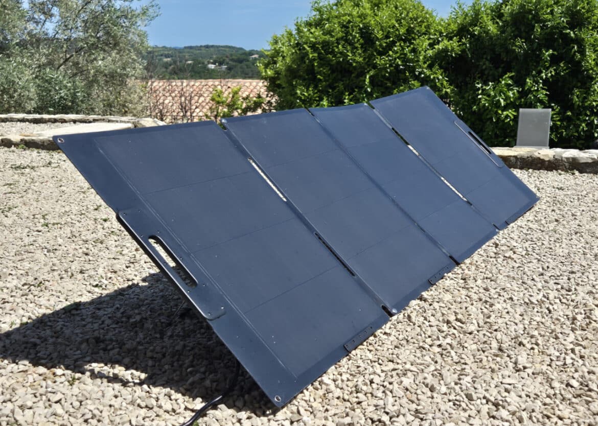

Le MP200 est un panneau solaire pliable composé de 4 segments que l’on peut plier ou déplier à volonté. Il s’installe en toute simplicité où que vous soyez, du moment que vous disposez d’un endroit relativement plat. En position plié, il ne prend guère de place (681x553x65 mm pour rappel) et peut aisément se ranger dans le coffre d’une voiture.
BLUETTI MP200 plié
Le BLUETTI MP200 se transporte relativement facilement une fois plié.
Les segments, qui tiennent entre eux par des boutons-pression, se déplient simplement afin de former le panneau solaire complet.
BLUETTI MP200 déplié
Les 4 segments du BLUETTI MP200 une fois déplié.

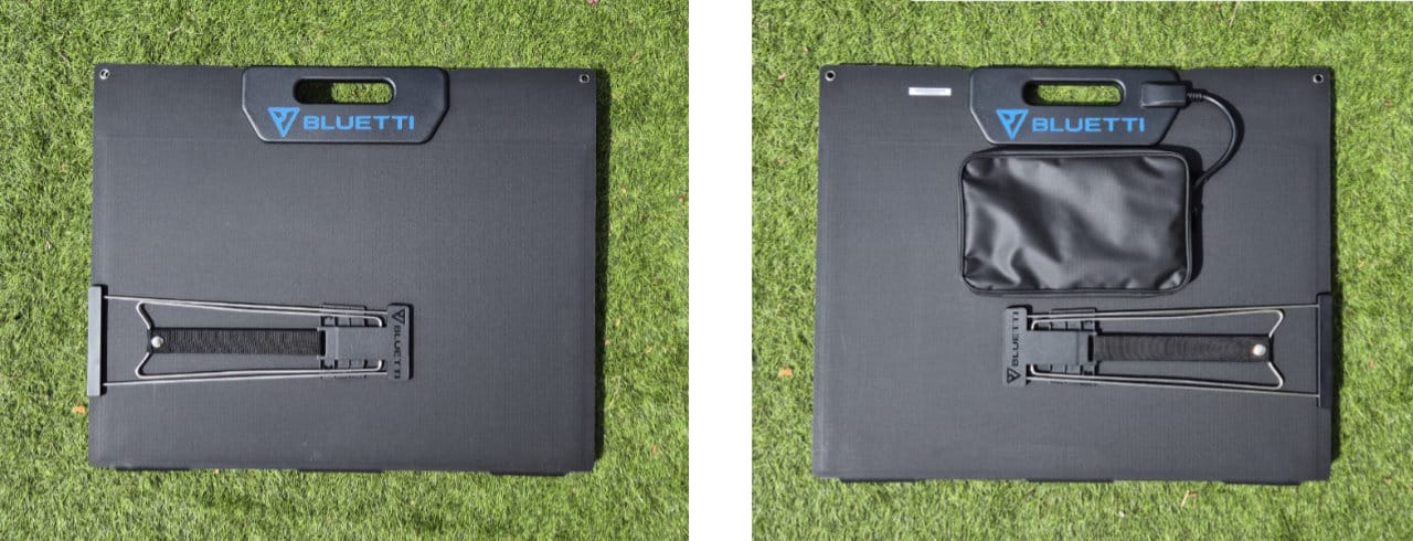

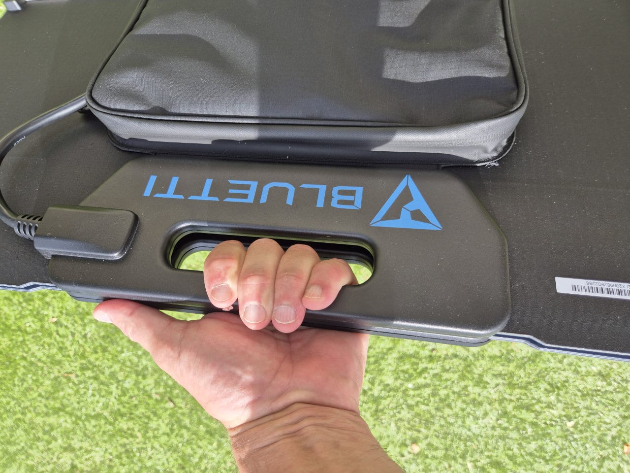

On notera qu’en position plié, une poignée intégrée permet de transporter facilement le panneau solaire. Sur l’un des côtés, une housse intégrée permet de ranger la connectique.
Poignée de transport du BLUETTI MP200 replié
Une fois replié, le BLUETTI MP200 se transporte facilement grâce à sa poignée de transport intégrée.

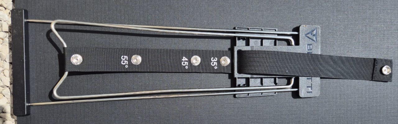

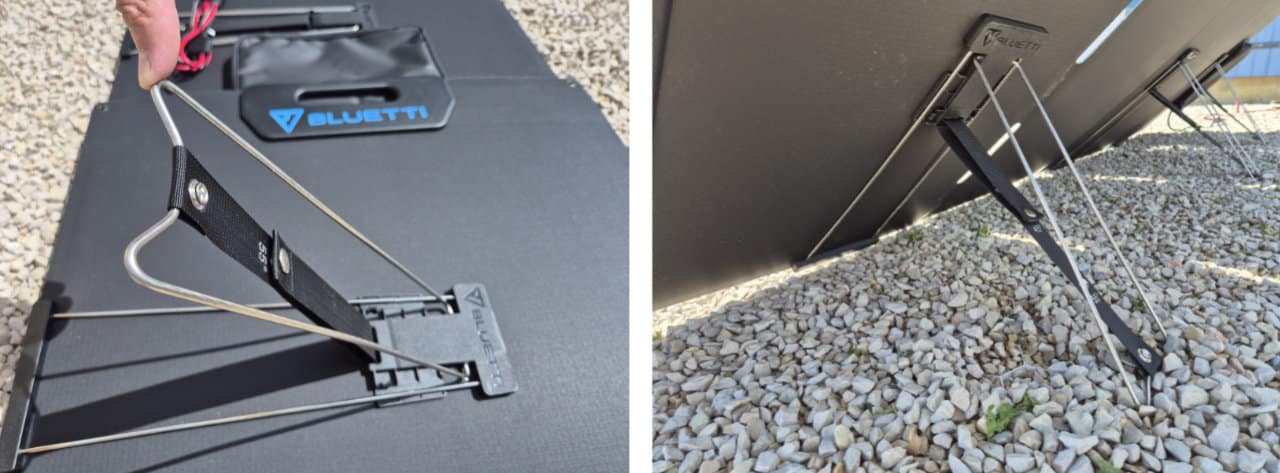

Sous chacun des segments se trouve un système simple mais ingénieux permettant d’installer le panneau avec l’inclinaison de votre choix. Cela permet de choisir la meilleure position face au soleil en fonction du moment de la journée. Sans outil, il suffit de positionner les boutons-pression pour choisir son angle optimal par rapport au soleil : 35°, 45° ou 55°.
Choix inclinaison MP200
Choix de l’inclinaison du MP200.
Après avoir choisi votre angle, il suffit de retourner le panneau pour que celui-ci soit installé da manière stable.
support réglable du MP200

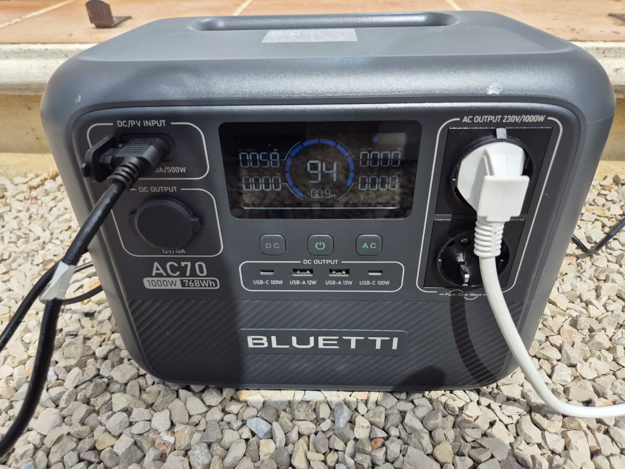

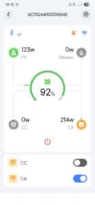

Pour nos tests, nous avons relié le MP200 à la batterie BLUETTI AC70. Cela nous a permis de stocker l’énergie générée tout en contrôlant la puissance délivrée.
Batterie AC70 relié au MP200
La batterie BLUETTI AC70 relié au MP200
En début d’été, avec un soleil timide, le panneau a tout de même généré 123W. Et en conditions estivales réelles, le panneau a atteint entre 160 et 190W. L’angle optimisé via les béquilles intégrées améliore significativement l’exposition. Son format pliable le rend facile à transporter, même si les 8,7 kg se font sentir sur de longues distances.

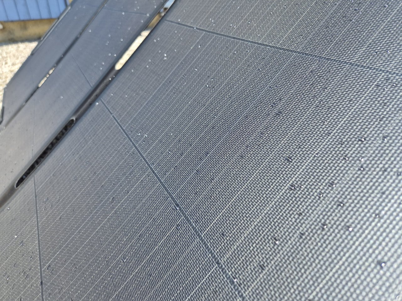

Un mot également sur la surface et le revêtement ETFE des panneaux solaires : ces derniers utilisent une technologie de laminage avancée. Cette dernière permet une grande transparence, une résistance à la chaleur, aux rayure et UV. Ils offrent une étanchéité IP67. Un orage est survenu durant nos tests. La forte pluie n’a non seulement pas abimé les panneaux, mais les gouttes d’eau glissaient sur la surface. Une fois l’orage passé, seules quelques gouttelettes restaient à la surface, derniers témoins d’un orage d’été.
Revêtement ETFE du MP200
Un revêtement ETFE qui résiste à la pluie.
