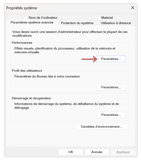

  2. Dans la fenêtre des Propriétés système qui vient de s’ouvrir, cliquez sur l’onglet Paramètres système avancés puis sur le bouton Paramètres dans la première section Performances :
    Paramètres système avancés des propriétés système

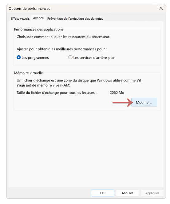

  3. Dans la fenêtre Options de performances qui vient de s’ouvrir, cliquez sur l’onglet Avancé puis sur le bouton Modifier de la section Mémoire virtuelle :
    Mémoire virtuelle dans les options de performances

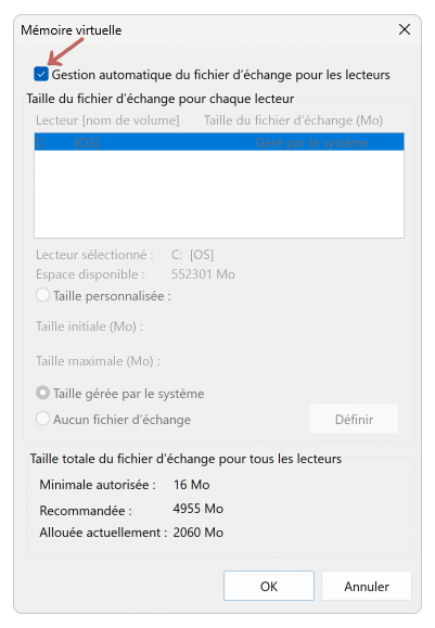

  4. Dans la fenêtre Mémoire virtuelle qui vient de s’ouvrir, décochez Gestion automatique du fichier d’échange pour les lecteurs :
    Gestion automatique du fichier d'échange

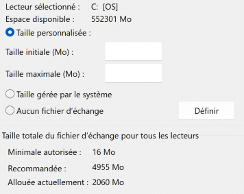

  5. Les réglages sont maintenant modifiables. Cochez Taille personnalisée et choisissez les valeurs minimale et maximale de la mémoire virtuelle que vous souhaitez utiliser :
    La taille recommandée affichée dans la fenêtre constitue en général un bon compromis si vous ne souhaitez pas désactiver la gestion automatique ou passer du temps à optimiser manuellement chaque paramètre.
