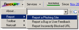

Outre ces différentes informations permettant de détecter un site frauduleux, la barre Netcraft doit son succès à toute une communauté d’utilisateurs vigilants. En effet, tout utilisateur peut déclarer un site comme étant frauduleux. Pour cela, il suffit simplement de cliquer sur le bouton Netcraft puis de choisir Report puis Report a Phishing Site :
Un formulaire envoyé plus tard, le site en question sera vérifié. Si l’escroquerie est avérée, un avertissement sera propagé chez l’ensemble des utilisateurs. Ainsi, si vous naviguez sur un site désigné comme frauduleux, un message sera émis :
Avertissement de phishing
Si vous décidez malgré tout de visiter le site en cliquant sur Yes, la barre Risk Rating sera alors rouge :

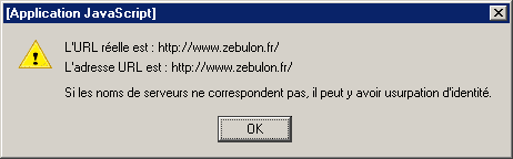

Outil proposé par Microsoft :
Voici une façon simple et rapide proposée par le support Microsoft permettant de contrôler l’URL du site sur lequel vous vous trouvez en cas d’adresse “masquée”. Il suffit de copier le code javascript ci-dessous puis de le coller dans la barre d’adresse de votre navigateur. Pour cela, sélectionnez le code à l’aide de la souris, faites CTRL-C puis placez le curseur de la souris dans la barre d’adresse et faites CTRL-V.
| javascript:alert(“L’URL réelle est :\t\t” + location.protocol + “//” + location.hostname + “/” + “\nL’adresse URL est :\t\t” + location.href + “\n” + “\nSi les noms de serveurs ne correspondent pas, il peut y avoir usurpation d’identité.”); |
Il suffit ensuite de comparer l’URL réelle et l’URL de la barre d’adresse.
Si celles-ci ne correspondent pas, nous avons probablement affaire à un site frauduleux.
