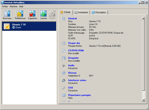

Notre machine virtuelle est maintenant créée mais il reste différents réglages à effectuer avant d'installer notre système d'exploitation.
Interface principale de VirtualBox
Interface principale de VirtualBox - Cliquez sur l'image pour agrandir
Cliquez sur le bouton Préférences :
Préférences de la VM
A noter qu'il est également possible d'accéder aux préférences via le menu contextuel qui apparaît lors d'un clic droit sur la machine virtuelle.
Dans la partie gauche de la fenêtre des préférences sont présentes les différentes catégories qu'il est possible de modifier. Nous allons les présenter une à une.
