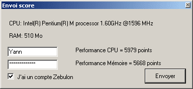

Si vous êtes déjà membre de zebulon :
Il suffit simplement de vous identifier en saisissant votre pseudo puis, après avoir coché la case “J’ai un compte Zebulon“, de taper votre mot de passe. Cliquez ensuite sur le bouton Envoyer. Le fait d’être membre de Zebulon vous permettra par la suite de pouvoir mettre à jour votre score déjà enregistré.

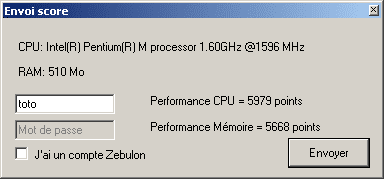

Si vous n’êtes pas membre de zebulon :
Vous avez la possibilité de vous inscrire gratuitement ici. Si vous ne souhaitez pas vous inscrire, vous pouvez néanmoins enregistrer votre score en saisissant simplement un pseudo de votre choix puis en cliquant sur le bouton Envoyer.
Si le pseudo choisi est déjà utilisé par un utilisateur non membre de Zebulon, vous serez invité à en choisir un nouveau.
Bien entendu, il n’est pas possible de mettre à jour un score envoyé en tant que non membre car il n’y a aucun moyen d’identification possible.
