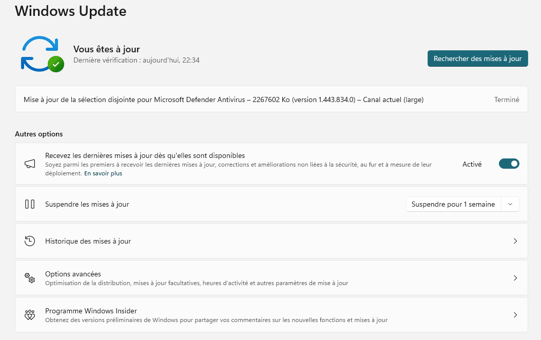

Windows Update fonctionne de manière quasiment automatique, ce qui rend son comportement parfois difficile a interpréter. Un téléchargement qui progresse lentement ou semble figé donne souvent l’impression que Windows ne fait pas grand chose, voir bloque complètement. Ce dossier explique comment fonctionne le téléchargement des mises a jour Windows, afin de mieux comprendre les ralentissements, les pauses temporaires et les vrais blocages.
Windows Update ne télécharge pas comme un navigateur
Contrairement à un navigateur web qui vous permet de télécharger les fichiers de votre choix d’un simple clic sur un lien de téléchargement, Windows Update ne télécharge pas un fichier unique de manière continue. En effet, le système d’exploitation de Microsoft fonctionne de la manière suivante :
  • il découpe les mises à jour en plusieurs fragments
  • il les télécharge en arrière-plan
  • il peut suspendre ou reprendre automatiquement le processus
C’est pour cette raison qu’un téléchargement de mises à jour Windows peut sembler bloqué alors qu’il progresse lentement. Tout simplement.

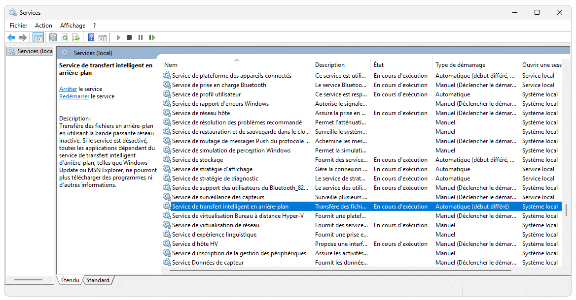

Le rôle clé du service BITS dans le téléchargement
Le téléchargement des mises à jour repose principalement sur le service BITS (Background Intelligent Transfer Service), ou Service de transfert intelligent en arrière-plan en français. Ce service Windows permet de télécharger des fichiers en arrière-plan en utilisant uniquement la bande passante disponible, sans gêner l’utilisateur. Il permet notamment à Windows Update de reprendre automatiquement les téléchargements interrompus et de gérer le réseau de manière intelligente.
Ce service adapte ainsi automatiquement le débit réseau :
  • il utilise uniquement la bande passante disponible
  • il réduit son activité si le réseau est sollicité
  • il reprend le téléchargement après une interruption
Ce fonctionnement explique pourquoi Windows Update peut paraitre inactif alors qu’il travaille en réalité en arrière-plan.

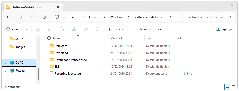

Le dossier SoftwareDistribution : zone de stockage temporaire
Windows Update stocke les fichiers en cours de téléchargement dans le dossier SoftwareDistribution. Ce répertoire sert uniquement de zone temporaire et peut être recréé automatiquement par Windows. Vous pouvez trouver ce dossier dans C:\Windows\SoftwareDistribution.
Si son contenu devient incohérent, le téléchargement peut ralentir ou échouer sans bloquer totalement le service.
dossier softwaredistribution windows update
Explorateur de fichiers ouvert sur C:\Windows\SoftwareDistribution
Comment trouver le dossier SoftwareDistribution ?
Attention, ce dossier est caché. Pour pouvoir y accéder, deux solutions s’offrent à vous :
Solution 1 – Afficher les fichiers cachés
  1. Ouvrir l’Explorateur de fichiers
  2. Cliquer sur Afficher (en haut)
  3. Cliquer ensuite sur Afficher en bas du menu qui vient de s’ouvrir
  4. Activer Éléments masqués
Retournez ensuite dans C:\Windows. Le dossier SoftwareDistribution doit maintenant apparaitre.
Solution 2 – Accéder directement au dossier
Si ce dossier est caché, il est possible d’y accéder même si vous n’avez pas configuré l’explorateur pour qu’il affiche les dossiers cachés. Voici comment faire :
  1. Cliquer dans la barre d’adresse de l’Explorateur
  2. Coller exactement C:\Windows\SoftwareDistribution
  3. Valider en appuyant sur Entrée
Si Windows Update a déjà été utilisé, le dossier s’ouvre.
