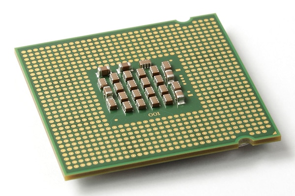

Pour augmenter la fréquence d’un processeur, il faut jouer sur deux paramètres : l’augmentation du coefficient multiplicateur et/ou l’augmentation de la fréquence du bus (ou fsb). Les différentes valeurs du bus sont nombreuses, les principales sont 133 166 200 mais après il existe des “sous valeurs” qui varient selon les cartes mère.
Par exemple, un Athlon XP Barton 2500+ à 1850 Mhz aura un bus à 166 Mhz et un coefficient multiplicateur de 11. Si l’on passe le bus à 200 Mhz, on obtient 200*11 = 2200 Mhz, ce qui équivaut a un Athlon XP Barton 3200+. Simple, non ?
Malheureusement, le coefficient multiplicateur n’est modifiable que sur peu de CPU. Aujourd’hui, on peut principalement overclocker en modifiant la vitesse du bus. Cela vous permettra non seulement d’augmenter les performances du processeur mais aussi de la mémoire (RAM et cache), mais aussi celle du BUS PCI ainsi que celui de l’AGP ce qui sera dans la plupart des cas source d’instabilité sans une augmentation des performances, c’est pourquoi sur les cartes mères récentes on peut aisément bloquer ces fréquences à leur valeurs par défaut.
