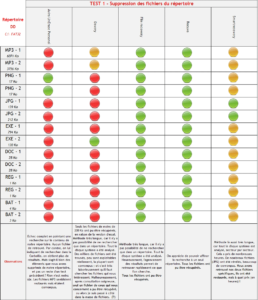

Nos premiers tests ont été effectués sur une clé USB (système de fichiers FAT32) de 256 Mo, qui a été initialement formatée. Des documents de différents types ont ensuite été copiés sur le support.
Fichiers à récupérer
Nous avons respectivement :
  • 2 fichiers au format MP3 (Ndlr : deux titres de Noir Désir, disponibles gratuitement au téléchargement sur le site officiel).
  • 2 fichiers au format PNG (deux images ordinaires)
  • 2 fichiers au format JPEG (deux photos)
  • 2 fichiers exécutables (ici le setup de Hijackthis et l’outil FlashDisinfector)
  • 2 fichiers au format Office Word (DOC)
  • 2 fichiers au format REG
  • Et enfin, 2 fichiers de commande au format BAT
Deux méthodes de suppression seront testées afin de déterminer si les outils de récupération de données ont pu procéder à leur restauration ou non.
  • Suppression 1 : chacun des documents de la clé a été supprimé via un clic-droit>Supprimer.
    Puis la Corbeille a été vidée via le Bureau Windows. La clé à été débranchée, puis rebranchée.
  • Suppression 2 : la clé a été formatée via le Poste de travail>Clé>Formater. Puis elle a été débranchée et rebranchée.
Entre chaque passage d’outil, la clé a été reformatée, puis reconditionnée suivant la méthode de suppression à tester.

Voici la liste des outils essayés. Cette liste est directement inspirée de la liste du sujet de la FAQ “comment récupérer des données effacées” de Nicolas Coolman. Etant donné que nous nous sommes concentré uniquement sur des outils gratuits efficaces, certains logiciels concernant des versions d’évaluation ne permettant pas de restaurer des fichiers ont été ignorés ; n’ont été privilégiés que les outils gratuits ou ceux disposant d’une version d’évaluation permettant d’effectuer une restauration des fichiers. Certains outils disposent de plusieurs façons de procéder afin de retrouver et de restaurer des fichiers ; ces différentes méthodes ont été testées, voir associées, afin d’obtenir les résultats les plus pertinents :
Voici les codes couleurs que nous allons utiliser pour représenter les résultats de nos tests :
Code couleurs de résultats de récupération
Observons maintenant les résultats des tests effectués…
Résultats de la récupération
Observons les résultats obtenus avec la clé USB :
Résultats après suppression de fichiers avec une clé USB
Résultats de récupération de fichiers après suppression de fichiers avec une clé USB
Résultats après formatage avec une clé USB
Résultats de récupération de fichiers après formatage avec une clé USB
Tous les cas de figure n’ont pas été envisagés ; nous sommes parti du principe qu’aucune donnée n’avait été entre-temps réécrite sur les supports. Il est probable que les résultats différeraient beaucoup si des données différentes avaient été insérées sur la clé avant de tenter de restaurer les fichiers supprimés. De même, on notera que les tentatives de récupération n’ont été effectuées qu’une seule fois.
On observe ainsi que le format et la taille des fichiers que l’on souhaite récupérer vont déterminer l’outil le plus approprié. Malheureusement, plus les fichiers seront volumineux, moins ils auront de chances d’être restaurés. Dernière observation, en cas de formatage de la clé, on s’aperçoit qu’aucun outil n’a été en mesure de restaurer les fichiers MP3.
