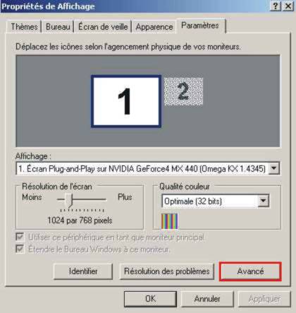

Pour cela rien de plus simple, clic droit sur le bureau, Propriétés puis sous l’onglet Paramètres.
Activation de nview

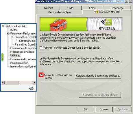

Cliquez sur Avancé, puis allez sous l’onglet de votre carte graphique (dans notre exemple, il s’agit d’une Geforce4 MX440). Dans la fenêtre qui vient d’apparaître, sélectionnez Utilitaires et cochez Activer le Gestionnaire de Bureau.
Propriétés de la carte graphique nVidia
Cliquez sur le Appliquer pour valider les nouveaux paramètres.

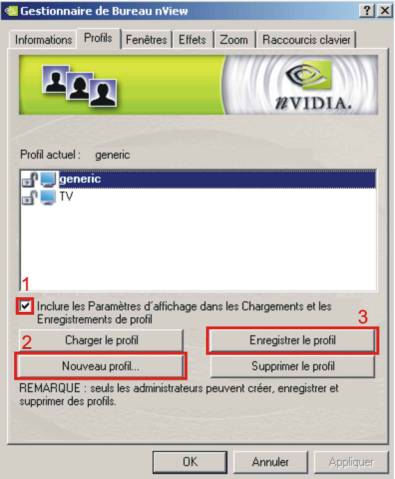

Faire encore un clic droit sur le bureau puis aller sur Paramètres nView et dans l’onglet Profils.
Création des profils nView
1) cocher Inclure les Paramètres d’affichage dans les Changements et les Enregistrements de profil
2) nouveau profil (nommé TV dans notre exemple)

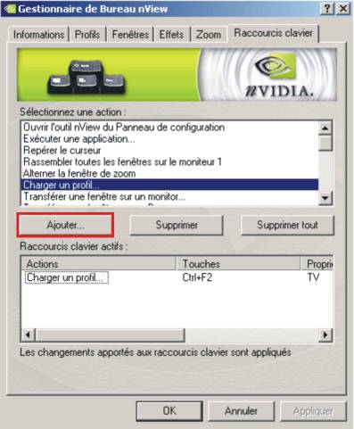

Chargez maintenant le profil générique et allez ensuite sous l’onglet Raccourcis Clavier.
Raccourcis Clavier nView

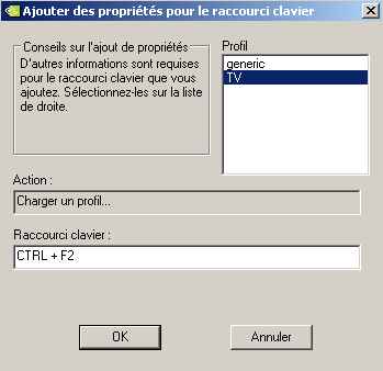

Sélectionnez Charger un profil… et cliquez sur Ajouter. La fenêtre suivante apparaît :
Ajouter des propriétés pour le raccourcis clavier nView
Sélectionnez TV et donnez la combinaison de touche que vous désirez (ici CTRL+F2). On retourne sous l’onglet Profils.
3) Enregistrez le profil générique.
Chargez le profil TV et sortez en cliquant sur OK.

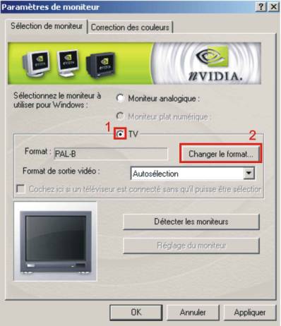

4) Cliquer sur Paramètres de moniteur>>
Aller sur TV ou avancés, on obtient la fenêtre suivante :
Sélection du moniteur nView
Cochez TV puis sélectionnez la norme de votre TV en cliquant sur Changer le format. Cliquer sur OK.
De retour sous la fenêtre nView, cliquez sur Appliquer pour valider les modifications.
Si votre écran reste noir attendez, les paramètres reviendront à l’ancienne configuration au bout de 15 secondes. Si l’écran réapparaît, cliquez sur OK
Sortez en cliquant sur OK a chaque fois.

Retour sur la fenêtre des raccourcis.
Comme au point 2. on va créer un raccourcis clavier pour charger le profil générique, par exemple CTRL+F1 (attention de bien être sur le profil TV). Sous l’onglet Profil, enregistrez le profil TV en incluant les paramètres d’affichages. Vous voilà fin prêts pour basculer de votre écran à votre TV simplement par des raccourcis clavier.
