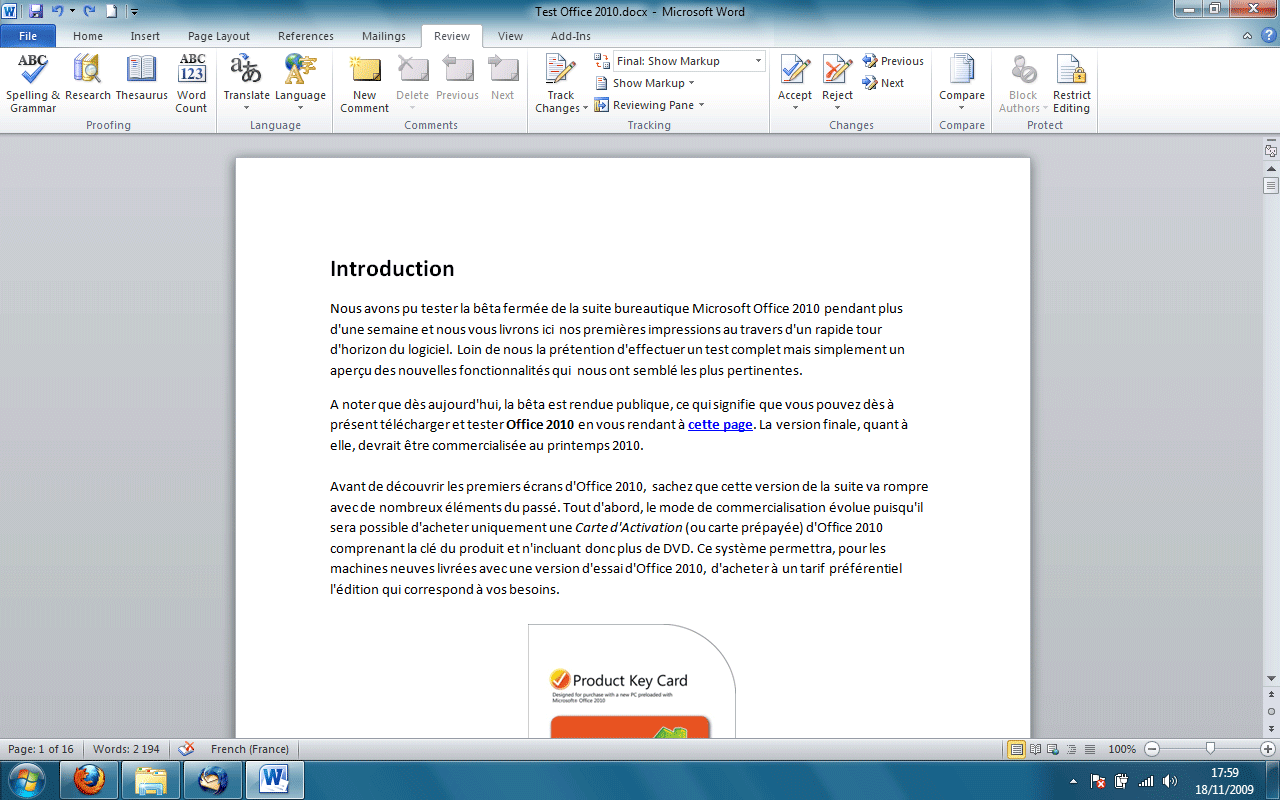

Nouvelle interface : le ruban de rigueur !
Outre un splash screen animé lorsque l’on lance une application, il semble qu’à première vue l’interface globale n’a pas énormément changé. Pourtant, on se rend compte que le ruban, introduit par Office 2007, s’est généralisé. Ainsi, Outlook et Access ne dérogent pas à la règle.
Si l’utilisation des rubans a demandé un certain temps d’adaptation à de nombreux utilisateurs lors de la sortie de la version 2007, son arrivée dans Outlook aura sans doute le même effet. Avec les réglages par défaut, l’utilisateur jongle sans cesse entre l’onglet « Home » du ruban et « Send/Receive » puisque les options pour écrire, répondre et transférer ne sont pas au même plan que le primordial « Envoyer/Recevoir« . Fort heureusement, tout reste paramétrable et l’utilisateur peut constituer son propre ruban sur mesure en ajoutant ou supprimant autant d’outils ou de fonctionnalités qu’il le souhaite.

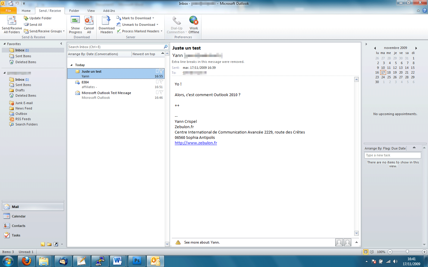

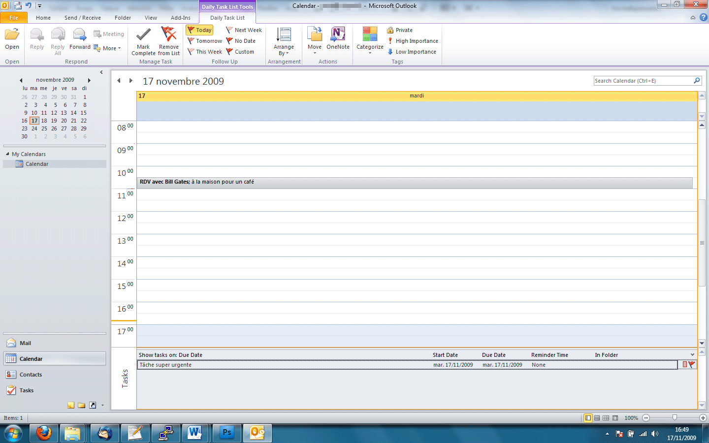

Le ruban d’Outlook 2010
En ce qui concerne la présence du ruban sur l’ensemble des applications, on appréciera la présence d’une petite flèche permettant de cacher ou de montrer le ruban afin d’avoir plus d’espace pour visualiser le document.
A noter également la présence d’une barre d’accès rapide (Quick Access Toolbar) au-dessus du ruban. Celle-ci propose des raccourcis au travers des petites icônes. Bien entendu, il est également possible de customiser cette barre.

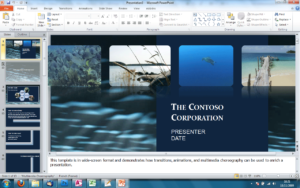

Des transitions 3D pour PowerPoint
Le logiciel de présentation PowerPoint 2010 évolue également de façon intéressante puisque son moteur de rendu utilise maintenant DirectX. Ainsi, les diaporamas sont maintenant calculés en 3D à l’aide de la carte graphique. L’animation des textes et surtout des transitions entre les différents slides possèdent maintenant un rendu du plus bel effet.
Transition en 3D dans PowerPoint 2010
De nombreux effets 3D sont d’ailleurs proposés. Si certains sont basiques, d’autres sont par contre très bien gérés.
Les effets 3D de PowerPoint

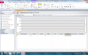

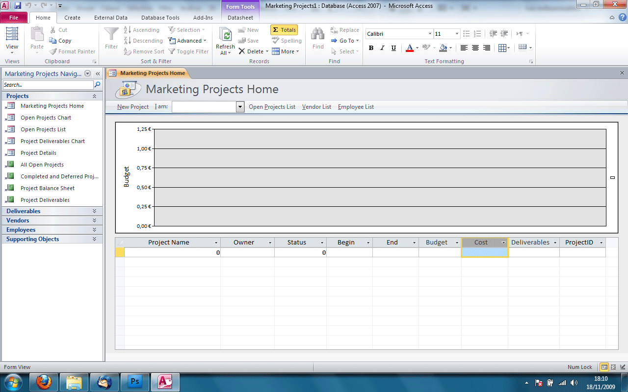

Access 2010 :

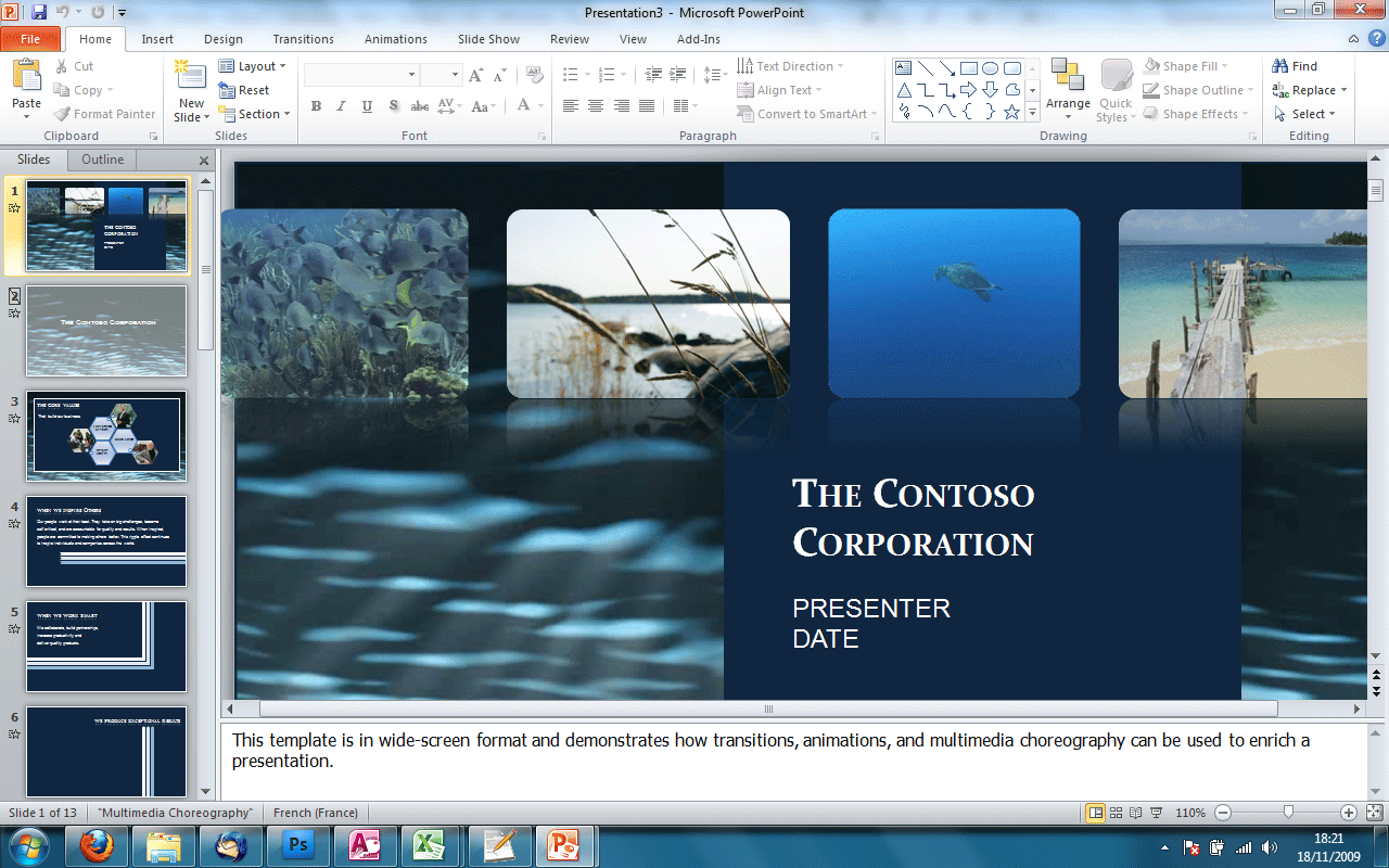

PowerPoint 2010 :

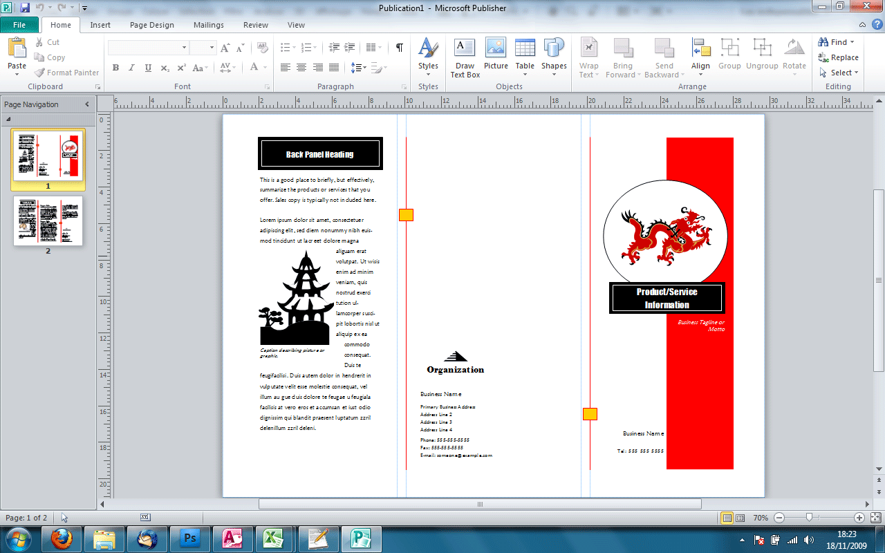

Publisher 2010 :

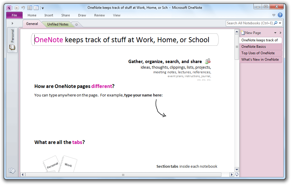

OneNote 2010 :
