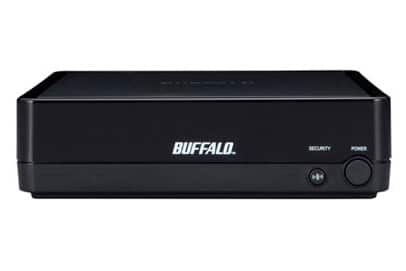

Proposé depuis le mois de juillet par Buffalo, fabricant bien connu pour ses solutions de stockage, le Wireless-N Nfiniti est décrit à tord comme un point d’accès wifi par les comparateurs de prix et certains Cyber-marchants, induisant en erreur les acheteurs potentiels. Voyons ensemble de quoi il en retourne réellement…
Introduction
Il est vrai que de nombreuses boutiques présentent le Nfiniti comme un point d’accès alors, une fois pour toutes, écartons tout de suite les doutes que nous pourrions avoir : ça a l’allure d’un point d’accès, ça a le nom d’un point d’accès, mais ce n’est pas un point d’accès.
Proposé pour moins de 80€ environs, sa référence est WLI-TX4-AG300N, et pour la suite du test, nous l’appellerons simplement le “Nfiniti”.
