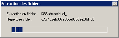

Nous allons donc commencer par intégrer le SP2. Pour cela, cliquons sur le bouton Browse afin de sélectionner le SP2 que nous avons préalablement téléchargé sur le disque dur. Une fois l’exécutable du SP2 sélectionné, cliquez sur OK.
L’extraction du SP2 commence alors…
…suivie de son intégration :
Intégration du SP2 à Windows avec nLite
Celle-ci peut durer plusieurs minutes…
Une fois cette opération terminée, cliquez sur OK.
