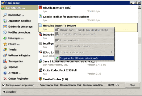

Avant de passer en revue chacune des différentes parties de l’application, intéressons nous tout d’abord brièvement au menu contextuel de RegSeeker. Nous allons retrouver ce menu dans la plupart des sections du programme, il est accessible par un clic droit de la souris sur un ou plusieurs éléments sélectionnés. Certaines des options du menu peuvent être désactivées en fonction de la section, elles seront donc grisées dans ces cas là.

– Supprimer les éléments sélectionnés : tout est dit 😉
On notera également en bas à droite l’option Backup avant suppression. Il est fortement conseillé de garder cette option cochée ! Tout comme pour l’exportation, les sauvegardes des clés registre supprimées seront automatiquement placées dans le répertoire Backup de RegSeeker.

Applications installées
Cette section recense les différents programmes installés sur votre machine sans pour autant faire double emploi avec la liste présente dans Ajout/Suppression de programmes du Panneau de Configuration de Windows. En effet, RegSeeker peut détecter des programmes ou des composants installés qui n’apparaissent pas dans Ajout/Suppression de programmes et vous permettre ainsi de les désinstaller. Pour ce faire, il suffit de sélectionner le ou les élément(s) de votre choix puis de faire un clic droit et de choisir Supprimer les éléments sélectionnés.
Applications installées dans RegSeeker
RegSeeker supprimera alors la ou les entrée(s) correspondantes dans la base de registre puis lancera ensuite la désinstallation du ou des logiciel(s).
Cette fonctionnalité permet également de supprimer des entrées dans la base de registre correspondant à des logiciels “mal” désinstallés dont le nom figure encore dans Ajout/Suppression de programmes sans que l’on puisse le supprimer.
