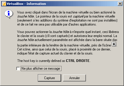

Lors du premier démarrage de la machine virtuelle, la fenêtre suivante apparaît :
Touche host
Touche host
En effet, lorsque vous cliquez n’importe où dans la fenêtre de la machine virtuelle, le pointeur est capturé et ne peut plus sortir de la fenêtre. Vous ne pouvez alors plus utiliser les autres applications de votre machine hôte. Pour libérer votre pointeur de la fenêtre, il suffit d’utiliser la touche host, c’est à dire une combinaison de touche (CTRL DROITE  comme on le voit ici).
Cliquez sur le bouton Capture pour utiliser la souris dans la machine virtuelle.

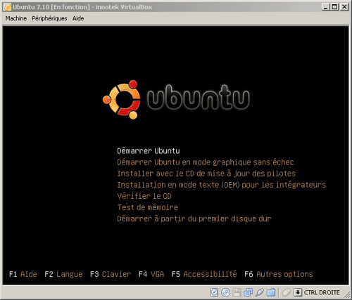

Le CD d’installation de notre distribution d’Ubuntu se lance :

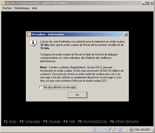

On remarche l’apparition d’un avertissement sur l’utilisation de la machine virtuelle en mode couleur 16 bits (alors que nous somme en 32 bits sur notre machine hôte).

Démarrage d'Ubuntu
Démarrage d’Ubuntu
Le CD live se lance…

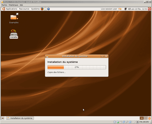

…puis nous lançons l’installation du système.
