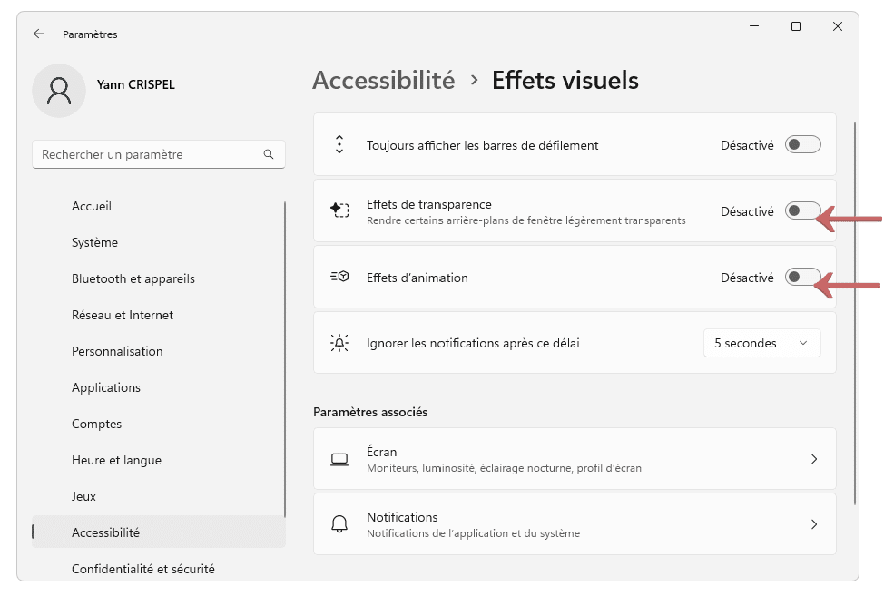

  1. Ouvrez les Paramètres Windows en appuyant sur Win + I.
  2. Cliquez sur Accessibilité dans le menu de gauche.
  3. Sélectionnez Effets visuels.
  4. Désactivez les options suivantes :
    1. Effets de transparence
    2. Effets d’animation
      Désactiver les effets de transparence et d'animation
  5. Fermez la fenêtre, les changements sont appliqués immédiatement.

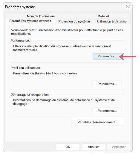

  • Ouvrez la fenêtre des Propriétés système : appuyez sur Win + R, tapez sysdm.cpl, puis appuyez sur Entrée.
  • Allez dans l’onglet Paramètres système avancés.
  • Dans la section Performances, cliquez sur Paramètres :

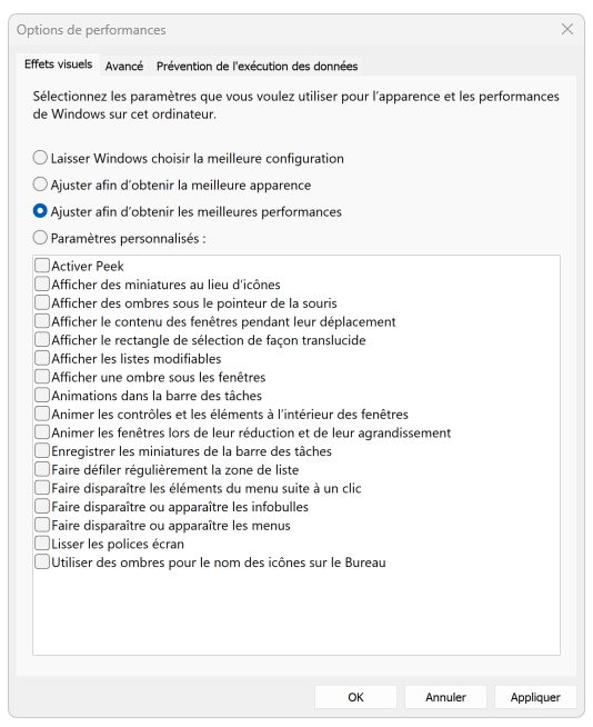

  • Dans le premier onglet Effets visuels, sélectionnez Ajuster afin d’obtenir les meilleures performances. Cela désactivera toutes les animations et effets.
    obtenir les meilleures performances en un clic
  • La suite est optionnelle, mais si vous souhaitez conserver certains effets, sélectionnez Paramètres personnalisés et désactivez uniquement les options suivantes :
    • “Animer les fenêtres lors de leur réduction et de leur agrandissement”
    • “Afficher les ombres sous les fenêtres”
    • “Animations dans la barre des tâches”
    • “Effets de fondu pour les menus et info-bulles”
  • Cliquez sur Appliquer puis OK.
