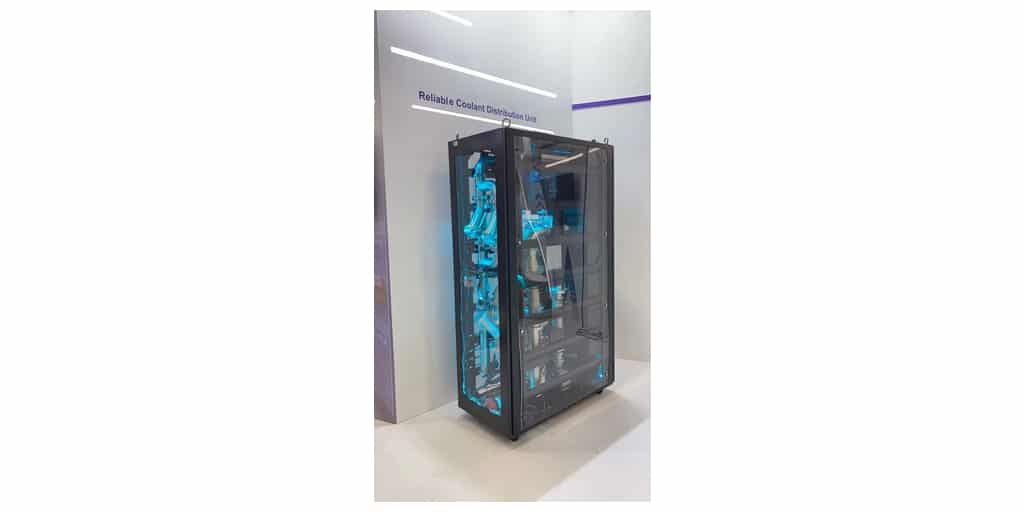

Le CDU d’armoire de KAYTUS offre un refroidissement liquide avancé, précis et sécurisé
L’unité de distribution de liquide de refroidissement pour armoire (CDU) innovante s’est fait remarquer au Data Centre World Asia, suscitant un intérêt certain pour son rôle central dans la solution de refroidissement liquide de l’entreprise. Le CDU fonctionne comme un hub de transport, reliant la source de refroidissement aux dispositifs critiques tels que les serveurs, en distribuant efficacement le liquide de refroidissement vers diverses « destinations ». Conçu pour des scénarios multi-armoires dans les datacenters, le CDU se distingue par son efficacité énergétique élevée, sa fiabilité et ses capacités de déploiement rapide. Il garantit l’isolation physique des systèmes de circulation en boucle primaire et secondaire, assurant des échanges thermiques précis, activant la boucle de refroidissement secondaire, stabilisant les pressions et livrant le liquide de refroidissement avec précision. Ces capacités garantissent le fait que l’ensemble de la solution de refroidissement liquide fonctionne à son efficacité maximale, offrant ainsi une solution de refroidissement robuste et fiable pour les environnements à haute densité.
  • Efficacité énergétique élevée : Le CDU est conçu pour le refroidissement direct de l’eau à haute température, avec une capacité de refroidissement allant de 3 kW à 450 kW. Avec une précision de contrôle de la boucle secondaire de ±1°C, il veille à ce que chaque appareil reçoive le liquide de refroidissement exact nécessaire pour des performances optimales.
  • Fiabilité exceptionnelle : Les composants essentiels du CDU, notamment les pompes, les onduleurs et les capteurs, sont conçus de manière redondante, ce qui permet un contrôle de groupe avec une redondance N+X pour les opérations des datacenters. Il intègre également un module de contrôle pour la surveillance en temps réel des paramètres clés tels que la température, le débit et la pression. Équipé d’un système de contrôle anti-condensation et d’une détection complète des fuites, le système ajuste automatiquement la température d’alimentation en liquide afin de garantir un fonctionnement sûr et stable.
  • Déploiement rapide : Le CDU se prête à une installation rapide grâce à des brides et des raccords rapides en acier inoxydable, ce qui rend l’installation et la maintenance de la tuyauterie plus efficaces. Sa conception compacte minimise l’utilisation de l’espace, et les conduites de boucle secondaire préfabriquées garantissent une installation rapide sur site, réduisant ainsi le temps d’installation tout en maximisant l’efficacité opérationnelle.
