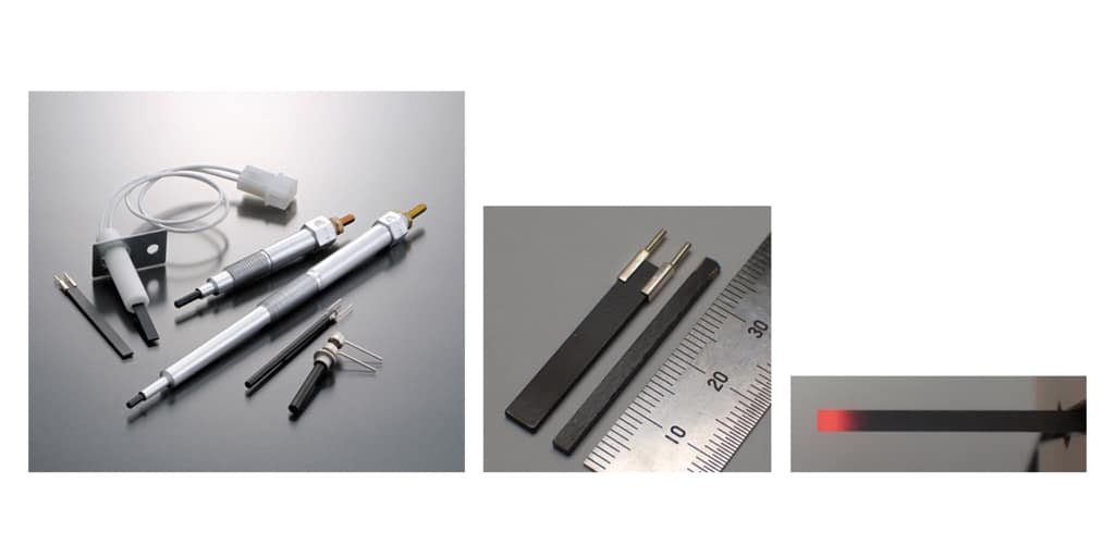

1. Une taille compacte avec des paramètres de chauffe personnalisables
La technologie de chauffage de Kyocera est caractérisée par une structure unique, avec un élément de chauffe imprimé, intégré dans une céramique en nitrure de silicium. En raison de cette propriété de conception, chaque schéma de chauffe peut être personnalisé pour son utilisation finale. Des paramètres de chauffe comme la puissance électrique, la température de sortie ainsi que la zone de chauffe peuvent être développés afin de répondre aux attentes spécifiques de la clientèle.
2. Émissivité infrarouge élevée
L’émissivité spectrale des dispositifs de chauffe SN de Kyocera dans la zone infrarouge est généralement plus élevée que celle du carbure de silicium (SiC), un matériau céramique communément utilisé pour les dispositifs de chauffe IRTF (illustration 1). Une émissivité spectrale élevée est essentielle pour une source lumineuse IRTF, car elle permet une identification plus précise des substances en raison de sa production de pics spectraux clairs et spécifiques à la substance.
3. Longévité élevée du produit
La structure unique des dispositifs de chauffe en SN de Kyocera contient hermétiquement l’élément de chauffe au sein du corps céramique, éliminant virtuellement le risque de panne induit par l’oxydation de l’élément de chauffe. En conséquence, les dispositifs de chauffe en SN de Kyocera offrent un haut niveau de fiabilité ainsi qu’une excellente longévité, sans aucune diminution significative des performances sur plus de 150 000 cycles.
4. Excellente durabilité
Le nitrure de silicium est réputé comme étant un matériau robuste, avec un long historique de succès dans les applications d’allumeurs et de bougies de préchauffage. L’une des raisons de cette robustesse est sa résistance aux fractures, qui est plus de deux fois supérieure à celle du carbure de silicium. La résistance unique du nitrure de silicium à la fissuration ou à l’écaillement durant la manutention, l’installation et le remplacement en fait un matériau avantageux.
