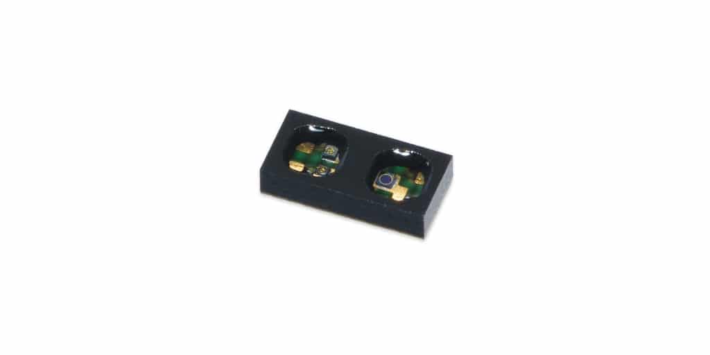

La « série KPR » se compose d’une puce LED et d’une puce photodiode fabriquées dans l’usine nationale de Kyoto Semiconductor, montées côte à côte dans un petit boîtier. Il s’agit d’un capteur réfléchissant qui effectue une détection en utilisant la réflexion de la lumière lorsque le produit est pointé vers un objet à détecter. La série KPR dispose de deux types de capteurs réfléchissants, le KPR-DS6 et le KPR-S6. Le type KPR-DS6 est un capteur réfléchissant à double longueur d’onde monté sur 3 puces équipé de deux LED de longueur d’onde et d’une photodiode. Le type KPR-S6 est un capteur réfléchissant à une seule longueur d’onde monté sur 2 puces équipé d’une LED et d’une photodiode. Nous avons développé 14 types de capteurs réfléchissants au total, dont 10 types de capteurs réfléchissants à double longueur d’onde et 4 types de capteurs réfléchissants à une seule longueur d’onde, qui sont disponibles pour différentes longueurs d’onde et combinaisons.
Taille de boîtier réduite de 30 %
Le boîtier petit et mince de longueur 4,2 mm x largeur 2,0 mm x hauteur 0,9 mm est un boîtier à montage en surface (brevet en instance) qui détecte la lumière réfléchie dans le proche infrarouge avec un rendement élevé, développé à l’origine par Kyoto Semiconductor, et est compatible avec un montage sans plomb par soudure à refusion libre. La taille du boîtier est 30 % inférieure au modèle existant de l’entreprise. En adoptant un boîtier petit et fin, il peut être installé dans des équipements de mesure manuels et des équipements portables.
