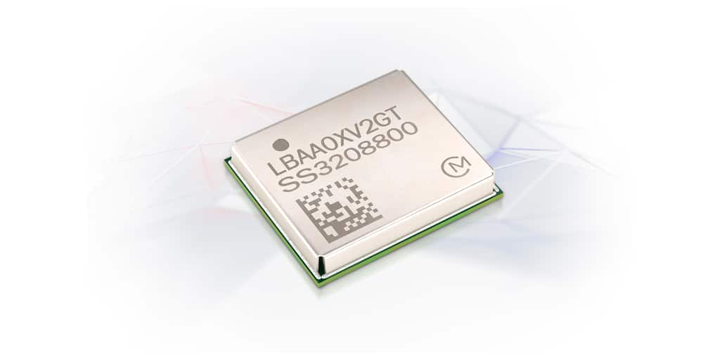

Le module de type 2GT mesure 9,98 x 8,70 x 1,74 mm et est construit sur un circuit imprimé logé dans un boîtier métallique et conditionné sous forme de réseau de grilles terrestres. Les prouesses techniques de ce module sont mises en évidence par l’utilisation du circuit intégré émetteur-récepteur RF LR1121 de Semtech, d’un oscillateur à cristal compensé thermiquement (TCXO), d’un second cristal de 32 kHz, d’un commutateur RF et d’un réseau d’adaptation RF. Ces composants garantissent une précision de fréquence maximale et des performances fiables dans des conditions environnementales variables. Pour les concepteurs d’appareils finaux, cela se traduit par des conceptions de circuits imprimés plus simples et de petite taille, un temps de mise sur le marché réduit et des coûts de développement moindres, grâce à la facilité d’intégration du module et à l’harmonisation du processus de certification.
La prise en charge par le type 2GT de plusieurs bandes de fréquences, y compris les bandes sub-GHz, la bande ISM de 2,4 GHz et la bande S de 2,1 GHz pour les communications par satellite, souligne sa flexibilité et son évolutivité, répondant aux besoins de diverses applications IoT telles que l’agriculture intelligente, la détection industrielle et environnementale, l’automatisation des bâtiments et la domotique. D’autres marchés pourraient bénéficier des caractéristiques de ce module, notamment le suivi des actifs, le comptage des services publics, les jouets télécommandés et les drones. La prise en charge de la bande ISM 2,4 GHz permet des débits de données plus élevés, un plan de canaux commun dans le monde entier, et permet également aux concepteurs d’éviter les limitations du cycle de travail imposées aux communications sub-GHz par les normes européennes.
