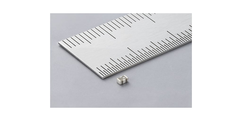

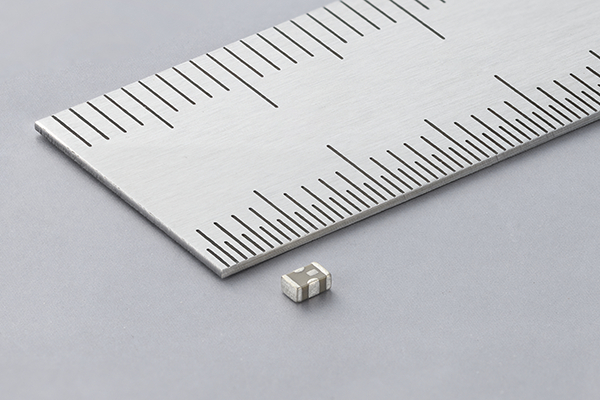

Le LCT de Murata est un nouveau concept révolutionnaire capable de résoudre le défi de longue date de la gestion du bruit de l’alimentation et du nombre de composants des condensateurs. Le composant LCT de Murata est spécialement conçu pour minimiser le bruit dans la gamme de fréquences allant de quelques MHz à 1 GHz. Il y parvient en utilisant une inductance mutuelle négative pour réduire l’ESL d’un condensateur réducteur de bruit et donc augmenter l’efficacité de son fonctionnement, ce qui réduit considérablement le nombre de condensateurs requis.
En utilisant une technologie multicouche céramique non magnétique dans sa construction, le LCT garantit une inductance négative stable et une faible résistance au courant continu (maximum 55 mΩ), même en présence de variations de courant, et convient à une large gamme d’applications, y compris les produits grand public, industriels et de santé. La percée du LCT de Murata est le résultat de ses connaissances approfondies en matière de céramique multicouche et redéfinit la conception des circuits de réduction du bruit de l’alimentation, et minimise un défi important et persistant en matière de conception électronique.
Chaque LCT convient à des températures allant jusqu’à 125 oC et, comme il n’y a pas de caractéristique de superposition de courant continu, il peut être utilisé avec une inductance négative stable allant jusqu’à 3 A. Le dispositif de montage en surface (SMD) ne mesure que 2,0 x 1,25 x 0,95 mm et est disponible sous forme de ruban et de bobine.
