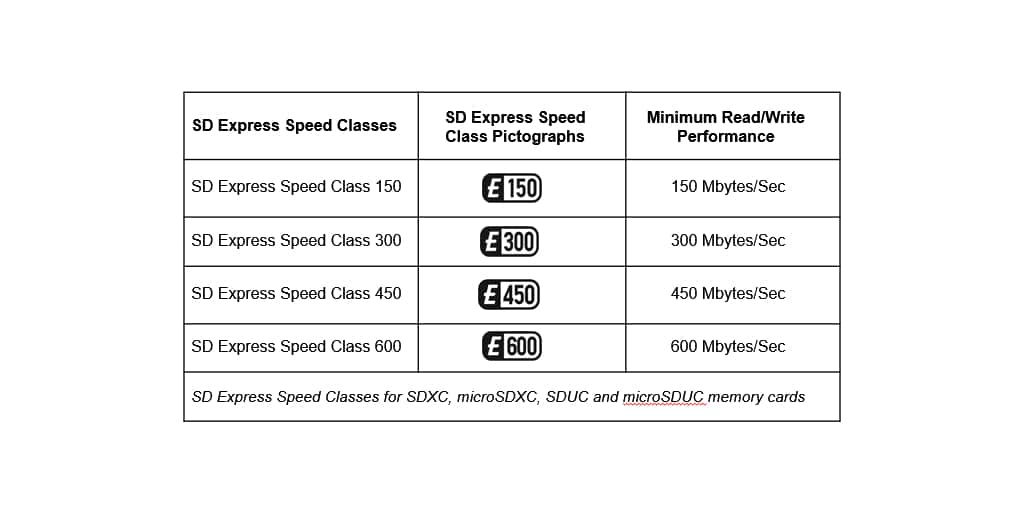

SAN RAMON, CALIFORNIE–(BUSINESS WIRE)–La SD Association (SDA) a annoncé aujourd’hui la dernière évolution des cartes mémoire SD Express, doublant la vitesse des cartes mémoire microSD Express jusqu’à 2 Go/s, et quatre nouvelles classes de vitesse SD Express pour garantir des niveaux de performances séquentielles minimales dans la nouvelle spécification SD 9.1, y compris la prise en charge de l’accès multi-flux et la gestion de l’énergie et de la température qui en découle, afin de garantir les performances. SD 9.1 aide les consommateurs à identifier la carte qui convient à leur appareil, tout en donnant aux fabricants de nouveaux outils pour garantir un niveau minimum de performance des cartes mémoire SD Express et des moyens pour guider les consommateurs vers les types de cartes qui permettront d’assurer le fonctionnement d’applications spécifiques.

Les classes de vitesse SD Express sont utilisées exclusivement sur les cartes mémoire SDXC, SDUC, microSDXC et microSDUC offrant le bus SD Express. Les changements dans la technologie des mémoires obligent à définir des vitesses, car la technologie flash NAND continue d’évoluer. SD Express est l’évolution la plus importante de SD depuis son introduction en 2000. Elle répond aux besoins nouveaux et évolutifs du marché en matière de performances accrues des contrôleurs, des mémoires et d’autres interfaces d’application. SD Express peut prendre en charge presque tous les cas d’utilisation qui nécessitent des cartes mémoire amovibles ou semi-amovibles à plus grande vitesse et est idéal pour répondre au nombre croissant de lois sur les droits à la réparation.
