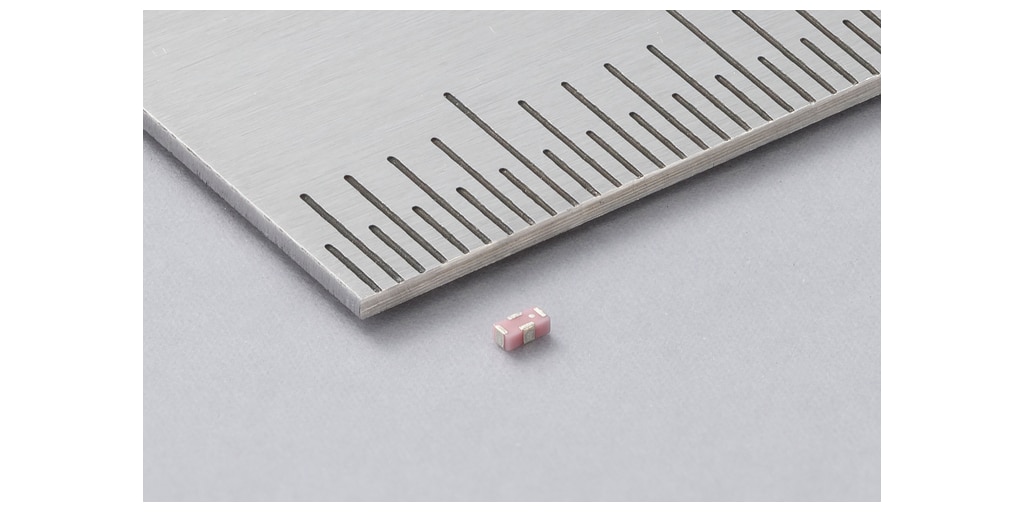

La solution de Murata est un dispositif de couplage d’élément parasite, fabriqué avec sa technologie multi-couches, consistant en un bornier à quatre bornes à montage en surface dont les dimensions sont seulement de 1 x 0,5 x 0,35 mm.
Le dispositif de couple d’élément parasite de Murata connecte l’antenne d’arrivée* à ses éléments parasites plus efficacement qu’à travers l’espace libre. Il agit comme un dispositif de couplage minuscule dont la taille compacte permet une très bonne performance de couplage sans l’utilisation de matériaux magnétiques ce qui serait inapproprié pour les fréquences de fonctionnement ciblées. Un côté du dispositif de couplage est connecté avec une très faible perte d’insertion, entre la circuiterie RF d’un dispositif et son antenne principale. L’autre côté est connecté entre la terre et l’élément parasite. Le couplage plus direct obtenu permet d’ajouter les caractéristiques de résonance de l’élément parasite à celles de l’antenne d’arrivée. Cela permet ainsi un fonctionnement plus efficace pour une plage de fréquences élargie ou sur de multiples bandes discrètes.
Le dispositif permet de compenser la réduction de la taille de l’antenne en diminuant la taille du couplage entre l’antenne et les éléments parasites alors que la taille du couplage entre les éléments parasites et la terre est plus importante. En permettant le couplage entre l’antenne d’arrivée et l’élément parasite, le dispositif de couplage permet aux concepteurs d’utiliser des méthodes de conception d’antenne miniature sans nuire à l’efficacité de la bande de communication.
L’antenne d’arrivée peut provoquer un défaut d’adaptation d’impédance lorsqu’elle est utilisée sur une bande large ce qui entraîne une dégradation de la performance sans fil. En outre, lorsqu’une antenne avec un défaut d’adaptation d’impédance est connectée à un circuit de communication au moyen d’un câble long, celui-ci peut favoriser le défaut d’adaptation d’impédance et provoquer une plus grande perte d’insertion que prévue et réduire de façon considérable la performance de communication. En utilisant le dispositif, vous pouvez améliorer l’adaptation d’impédance d’antenne et réduire la dégradation de la performance de la communication sans fil même en utilisant des câbles longs.
