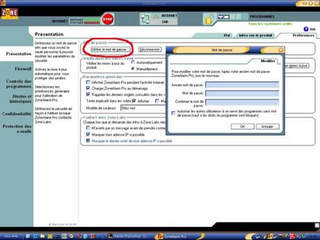

Définir le mot de passe de Zone Alarm
Cliquez sur l'image pour agrandir
La première règle : Créer un mot de passe. Cela permet d'éviter qu'un code malveillant modifie le comportement de ZA, et éventuellement interdire à d'autres utilisateurs du PC l'utilisation de certains logiciels pour accéder à Internet.

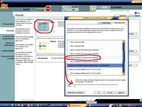

Onglet Firewall cliquez sur le volet Général
Dans le niveau de sécurité de la zone Internet => mettez le curseur sur la position Elevé.
Si vous souhaitez ajouter des autorisations de port => cliquer sur l'onglet Personnaliser comme sur la capture d'écran.
Dans cette fenêtre Paramètre de firewall personnalisés, vous aller sur la ligne correspondante :
- Allows incoming TCP ports(permet connexion entrante) => Activer
- Allows outgoing TCP ports (permet connexion sortante) => Activer
C'est identique pour autoriser des ports UDP et vous indiquez les ports que vous souhaitez autoriser (exemple : 8088, 21, etc...). Trés pratique par exemple pour les jeux en réseau.
Comme vous pouvez le constater, vous avez du choix pour autoriser différents ports (en fonction de vos besoins personnels).
Par défaut, Zone Alarm, en position Elevé , ferme les ports entrant (135,137-9, 445).
Pour fermer d'autres ports, c'est ici que ça se passe : vous aller sur les lignes correspondantes dans la même fenêtre.
- Block incoming TCP ports(interdit connexion entrante) => Activer
- Block outgoing TCP ports (interdit connexion sortante) => Activer
et vous indiquer les ports que vous souhaitez REFUSER
La démarche est identique pour refuser des ports UDP.

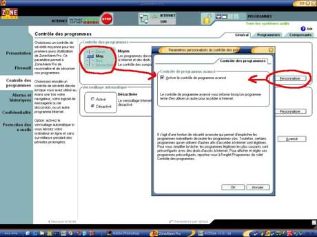

Onglet Contrôle des Programmes
 Contrôle des programmes de Zone Alarm
Dans le volet Général
Contrôle des programmes => mettez le curseur sur la position Moyen
Cliquez sur Personnaliser
Dans la fenêtre qui s'ouvre Paramètres personnalisés du contrôle des programmes
=>Activer le contrôle des programmes avancés (ce contrôle vous informe lorsque un programme tente d'accéder à Internet)
Fermer la fenêtre
Pour le verrouillage Automatique => laisser Désactivé

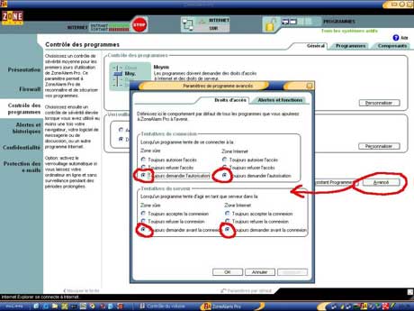

Dans le même volet , cliquez sur l'onglet Avancé
Contrôle avancé des programmes de Zone Alarm
Une fenêtre s'ouvre Paramètre des programmes avancés
Ici, vous allez définir le comportement par défaut pour tous les nouveaux programmes que vous ajouterez à ZA. Il vous suffit d'activer les 4 zones sur => Toujours demander l'autorisation.
Dans cette fenêtre => cliquer sur l'onglet Alertes et fonctions
- Activer => Refuser l'accès si l'autorisation est définie sur "demander"
- Activer => Demander un mot de passe pour permettre un programme d'accéder temporairement à Internet
Fermez la fenêtre

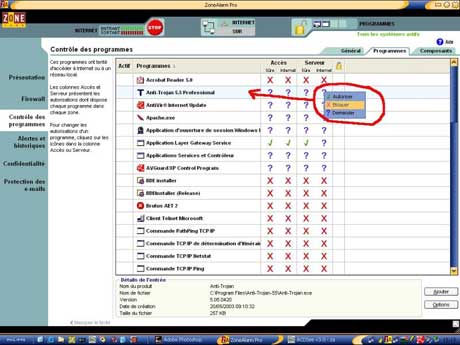

Sur l'onglet Contrôle des programmes. Passons maintenant dans le volet Programmes.
Autoriser des programmes - Zone Alarm
Ici la configuration d'accès de chaque programme se fait a l'aide de 3 actions possibles (V autoriser, X bloquer, ? Demander) sur 4 niveaux :
- Accès sûr => ( LocalHost et Réseau local)
- Accès Internet
- Serveur sûr => (Réseau local ou Intranet)
- Serveur Internet
Comme sur la capture, vous pouvez remarquer qu'il y très peu d'accès Autoriser
Ceux qui sont obligatoires :
- Générique Host process for Win32 services
- Application Layer Gateway Service
Pour Internet Explorer, ce n'est pas OBLIGATOIRE
- Internet Explorer (si vous l'utiliser, sinon c'est Opéra ou un autre navigateur à la place)
Pour garder le contrôle de votre PC, tous les autres sont, soit Refuser complètement ou Demander. Chaque fois que vous installerez un programme, et qu'il voudra accéder à Internet, vous aurez ce choix à faire.
C'est ici qu'il faut être vigilant, même si vous utilisez un programme régulièrement, ce n'est pas une raison suffisante pour accepter une connexion permanente (je pense à IE bien sur, mais également à Windows Média Player, etc...).

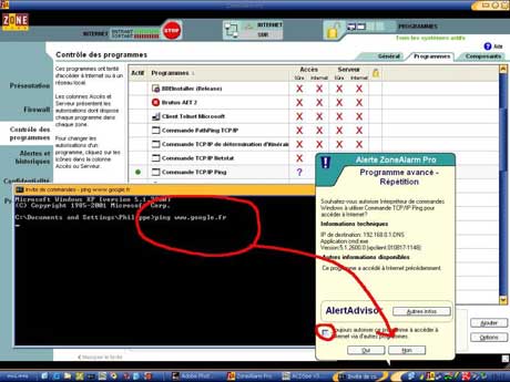

Passons aux programmes qui peuvent être sujet à des attaques (les commandes windows) :
Refuser des programmes - Zone Alarm
Mieux que la fermeture d'un port c'est l'utilisation même que l'on va interdire pour ce type de programme (qui servent principalement à des administrateurs réseau).
Rien de plus simple => ouvrer l'interpréteur de commande (cmd) qui se trouve dans Démarrer => programmes => Accessoires => Invite de commandes.
Une fois la fenêtre ouverte, il vous suffit de taper votre commande, par exemple pour la commande "ping" => ping www.google.fr.
A partir de là, une fenêtre s'ouvre pour savoir si vous souhaiter accepter la connexion, vous refusez et vous faites de même pour toutes celles que vous souhaitez. En voici quelques une des plus connus: TELNET, NBTSTAT, NETSTAT, NETSHARE, PATHPING, etc... Voici un lien qui donne toutes les commandes possibles avec CMD, amusez-vous bien ;o)

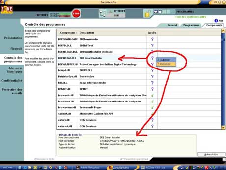

Nous voici dans la dernière fenêtre de l'onglet Programmes , Composants.
Onglet Composants de Zone Alarm
On rentre ici, dans un domaine un peu plus compliqué puisqu'il s'agit de choisir les composants autorisés à accéder à Internet c'est à dire les fameuses DLL de Windows.
Donc, sauf si l'on connaît bien Windows, on laisse ZA choisir par défaut les DLL a autoriser. Si néanmoins vous souhaitez faire des tests sur telle ou telle DLL, vous aurez une fenêtre qui s'ouvrira pour vous demander la confirmation d'accéder à Internet, donc pas de danger particulier pour la configuration.

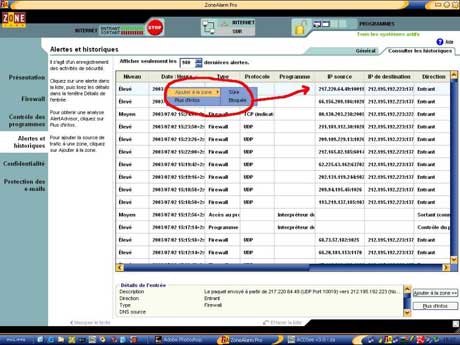

Onglet Alertes et historiques
 Refuser des IP avec Zone Alrm
Dans le volet Consulter les historiques, il s'agit de regarder ce qui se passe quand vous surfez sur le net. Hormis le fait que vous aurez beaucoup d'activité dans ce panneau, vous pouvez si vous le souhaiter bloquer certaines adresses IP redondantes qui ne vous plaisent pas. Pour cela, il suffit de cliquer sur =>l'IP source en question =>cliquer sur Ajouter à la zone.
Vous avez deux choix => Bloquée ou Sûre
A partir de la, cette adresse IP se retrouvera dans l'onglet Firewall fenêtre Zone de ZA (que nous retrouveront dans la 2ème partie du sujet).

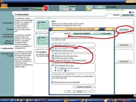

Onglet Confidentialité
 Bloquer les cookies avec Zone Alarm
Il s'agit d'être tranquille au niveau des cookies, rien de difficile à mettre en oeuvre.
Dans la fenêtre Général :
Contrôle des cookies => Elevé
Blocage des publicités => Elevé
Voilà, on passe sur l'onglet Personnaliser :
Dans la fenêtre Paramètres personnaliser de confidentialité puis fenêtre Cookies :
- Activer toutes les options de Cookies de parties tierces
Dans la fenêtre Paramètres personnaliser de confidentialité puis fenêtre Publicités à bloquer
Publicités à bloquer => on active toutes les options (bannière, pub, Skycraper).
On fait de même pour la dernière fenêtre Code mobile, on Active tous les codes.

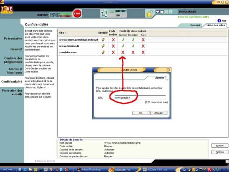

Passons à l'autorisation des cookies pour certains sites tels que : Zebulon.fr
Contrôle des cookies avec Zone Alarm
Rien de plus facile, vous faites un copier/coller de votre url de votre site préféré et vous l'ajoutez dans votre liste avec les droits que vous souhaitez.

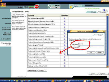

Dans la fenêtre Général, vous activez le paramètre MailSafe.
Passons au volet Pièces jointes : par défaut, il existe une quarantaine d'extension interdite, vous pouvez en rajouter (comme sur la capture) avec la petite fenêtre rajouter : vous mettez simplement l'extension que vous ne souhaitez plus ouvrir. Il est par contre impossible d'en supprimer de la liste d'origine.
