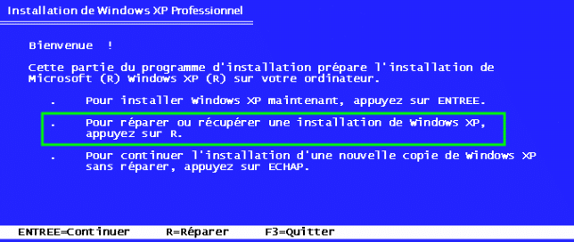

3. Démarrer la console avec le CD de Windows XP
Il existe une autre possibilité en cas de soucis si vous n'avez pas pensé à installer la console de récupération sur votre disque dur. Dans ce cas, munissez-vous de votre CD d'installation.
- Insérez le CD Windows XP dans le lecteur de CD, puis redémarrez l'ordinateur (assurez-vous que les options du Boot soient bien paramétrées pour démarrer sur le lecteur de CD en premier dans votre BIOS).
Sélectionnez les options requises pour démarrer l'ordinateur à partir du lecteur de CD-ROM dès que vous y êtes invité.
- Lorsque l'écran de bienvenue du programme d'installation s'affiche, appuyez sur la touche R pour démarrer la console de récupération.
Démarrer la console de récupération avec le CD d'XP
Le reste sera identique pour la suite de la procédure.
