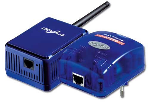

Le bundle se compose des éléments suivants :
  • un adaptateur CPL dLAN
  • un adaptateur CPL Wireless
  • un câble réseau RJ45
  • un guide d’installation rapide

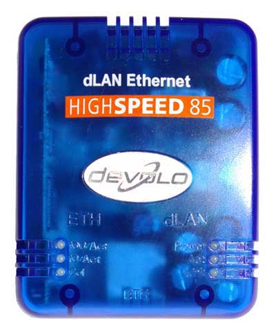

La première étape consiste par le branchement de l’adaptateur CPL sur une prise de courant. Le constructeur conseille d’effectuer un branchement directement sur une prise murale, sans passer par une multiprise. Même si nos tests ont fonctionnés dans ce cas de figure, divers autres appareils utilisant la même multiprise que l’adaptateur peuvent altérer le signal CPL. A noter également que l’adaptateur n’a pas fonctionné lors de son installation derrière un onduleur.
Adaptateur CPL
Il suffit ensuite de relier le câble réseau fourni de l’adaptateur à votre ordinateur, routeur, freebox…etc.

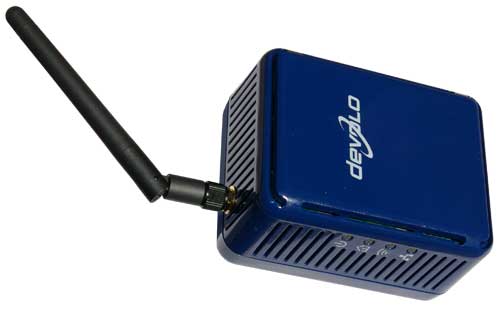

La seconde étape est similaire : le branchement du second adaptateur CPL, qui propose en plus du connecteur RJ45 un accès Wifi, se réalise dans une autre pièce. Il est ainsi possible de relier un second ordinateur à l’aide d’un câble réseau (à noter que le second câble n’est pas fourni dans le kit).
Adaptateur CPL avec Wifi
Dès lors, la synchronisation CPL entre les deux adaptateurs se fait automatiquement en quelques secondes, comme si notre routeur (ou box quelconque) et notre ordinateur étaient connectés directement par câble.
Comme vous pouvez le remarquer sur la photo ci-dessus, ce second adaptateur CPL est muni d’une antenne. Il est ainsi possible de créer un accès sans fil à partir de celui-ci. La configuration de cet accès Wifi se fait à l’aide du CD d’installation fourni dans le kit. Le programme d’installation détecte alors automatiquement l’adresse de l’appareil et permet une configuration classique du réseau Wifi au travers de votre navigateur (choix du canal, définition du SSID, possibilité de cryptage WEP, WPA/WPA2…).

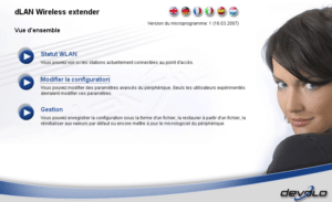

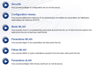

Pour configurer la partie Wifi du second adaptateur, il suffit de lancer l’assistant de configuration sans fil qui va automatiquement ouvrir une fenêtre dans votre navigateur.
Menu de configuration du WIFI
Il est ainsi possible de contrôler les stations qui sont connectées au point d’accès, de modifier les paramètres de configuration du périphérique ou encore de sauvegarder votre configuration.
Options WIFI
Options WIFI
La configuration de l’adaptateur Wifi est tout ce qu’il y a de plus classique et les différentes options sont clairement indiquées.

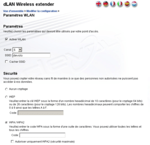

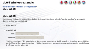

Le mode WLAN propose deux types de configurations. L’adaptateur peut être utilisé comme un point d’accès indépendant ou bien il peut être configuré comme un client WLAN. Dans ce cas, le nom du point d’accès devra être spécifié (SSID) et sécurisé.
Paramètres WLAN
Paramètres WLAN
Lorsque le Wifi est activé, il convient de déterminer le canal utilisé, le SSID et de spécifier le mode de cryptage utilisé (clé WEP ou mieux, code WPA ou WPA2).

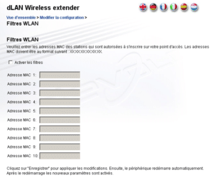

Enfin, pour plus de sécurité, il est possible d’activer les filtres WLAN afin d’autoriser uniquement les machines ayant le droit de se connecter à votre point d’accès.

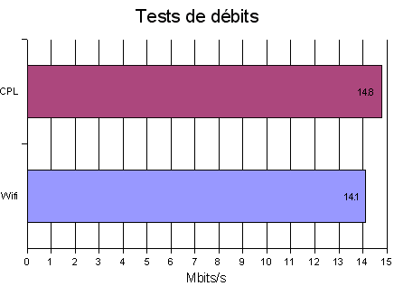

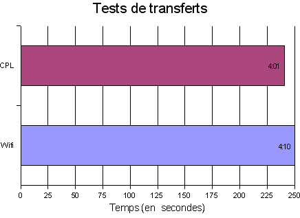

Afin de contrôler les performances du kit, nous avons effectué différents tests. Nous avons tout d’abord comparé les différences de débits entre la technologie CPL et Wifi. Nous avons par la suite effectué un test sur un transfert d’un fichier de 500 Mo.
Test de débit
Test de transfert
Si l’on constate un léger avantage concernant le courant porteur en ligne par rapport au Wifi, on remarque que les débits indiqués, notamment en ce qui concerne la partie CPL, ne sont pas atteints. Une des raisons est relativement simple : le débit théorique, à savoir 85 Mbits/s, est un débit dit “physique”, c’est à dire qu’il représente la valeur de données physiquement sur le réseau électrique. Mais ce qui nous intéresse réellement est le débit que nous constatons sur nos machines et, comme l’on peut s’en rendre compte ici, ce dernier ne correspond pas au débit annoncé. Le débit constaté correspond en réalité aux données physiques qui circulent moins différentes “pertes” (on parle d’entêtes protocolaires) qui sont aussi diverses que variées : adresse des équipements du réseau, correction d’erreurs, sécurité, acquittement des paquets de données…etc. Autant de raisons qui font que les débits constatés lors de nos tests ne correspondent en rien aux débits annoncés sur la boite. Ces différences entre débit théorique et débit réel ne sont pas d’ailleurs l’exclusivité de Devolo puisque tous les adaptateurs CPL du marché sont concernés.
Mais quoiqu’il en soit, force est de constater que nos mesures révèlent des débits pour le moins satisfaisant dans le cadre d’une utilisation personnelle.
