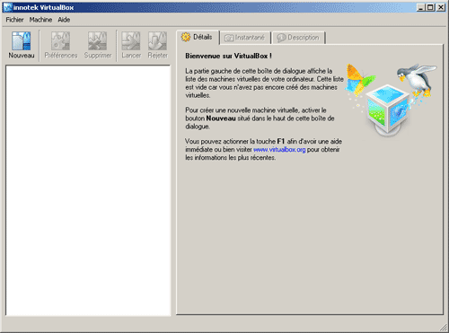

Lors du premier lancement de VirtualBox, la fenêtre suivante s'affiche :
Interface de VirtualBox
Interface de VirtualBox - Cliquez sur l'image pour agrandir
