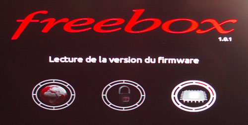

Les symptômes sont simples : après avoir connecté le boitier Freebox Player à une télévision, le freeplayer ne cesse de redémarrer après avoir affiché les trois icônes présentes lors du boot.
"Redémarrage
Redémarrage du Freebox Player

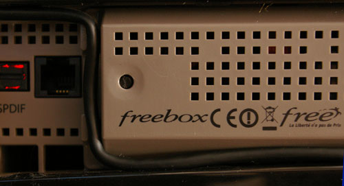

Pourtant, le matériel n’est pas défectueux puisque le problème peut provenir du bouton reset situé à l’arrière du boitier. En effet, ce dernier est légèrement mal placé puisqu’un léger décalage est présent entre le bouton poussoir et l’ouverture du boitier. Ainsi, le bouton reset se voit calé contre l’intérieur du boitier et donc toujours activé, ce qui explique pourquoi le boitier freebox reboote en boucle.
"Bouton
Bouton reset du Freebox Player mal placé
Pour remettre le bouton reset en place, il suffit de débrancher le Freebox Player du secteur et de se munir d’une petite pointe (un petit tournevis, une pointe de compas, etc.) et de remettre légèrement en place le bouton.
ATTENTION : si cette opération semble simple, elle reste néanmoins délicate à effectuer ! En effet, le bouton poussoir semble très fragile et peut facilement être cassé ! Cette manipulation est donc à effectuer à vos risques et périls !
