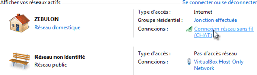

Mon adresse IP Avec l’interface graphique de Windows 7/8 :
Allez dans le Panneau de configuration, Réseau et internet puis Centre Réseau et partage. Dans la section Afficher vos réseaux actifs se trouve le réseau sur lequel vous êtes connecté (votre box par exemple). Cliquer sur le lien de connexion de ce réseau.

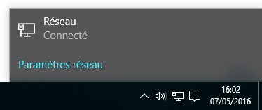

Connaitre son adresse IP avec Windows 10 :
Si la méthode ci-dessus fonctionne parfaitement avec Windows 10, la dernière version du système d’exploitation de Microsoft propose une méthode plus rapide pour connaitre son IP.
Dans la barre des tâches, cliquez sur l’icône de votre connexion puis choisissez votre connexion active indiquée par Connecté :
