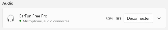

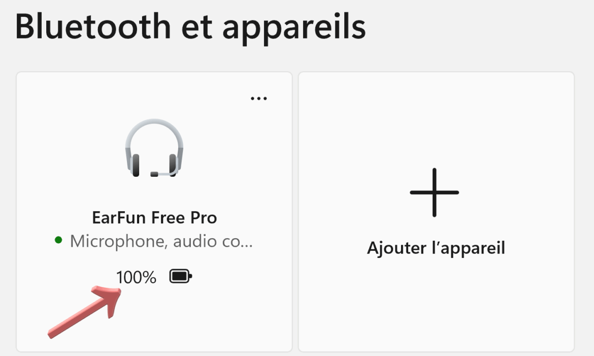

  • Vous pouvez maintenant voir le pourcentage de batterie restant pour chaque accessoire. Il est symbolisé par une petite icône de pile :
    • Sous Windows 11 : les périphériques Bluetooth connectés au PC seront affichés directement sous “Bluetooth et appareils”. Il seront également visibles en cliquant sur “Périphériques”.
      information de charge du casque audio bluetooth
    • Sous Windows 10 : localisez le nom de votre périphérique Bluetooth puis cliquez dessus afin de voir son état de charge.
