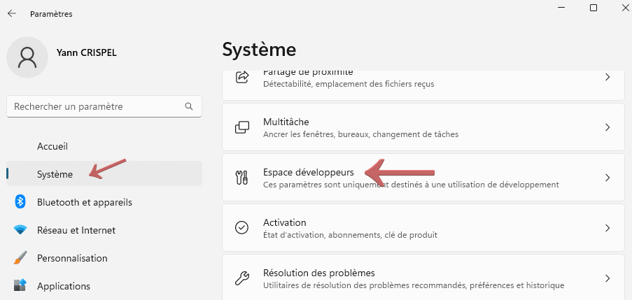

  1. Cliquez sur Démarrer puis allez dans Paramètres.
  2. Dans la colonne de gauche, cliquez sur Systèmes puis, sur la droite, allez dans Espace développeurs :
    Espace développeurs Windows
  3. Activez l’option Terminer la tâche :
    Terminer la tâche

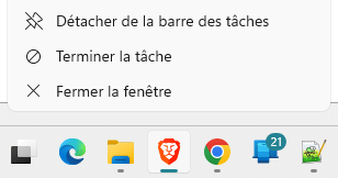

La nouvelle option est maintenant activée ! Vous pouvez le constater dès maintenant en effectuant un clic droit sur n’importe quelle application présente dans votre barre des tâches. Vous constaterez l’apparition de la nouvelle option “Terminer la tâche” :
Terminer la tache dans menu contextuel
Apparition de l’option “Terminer la tâche” dans le menu contextuel de la barre des tâches.

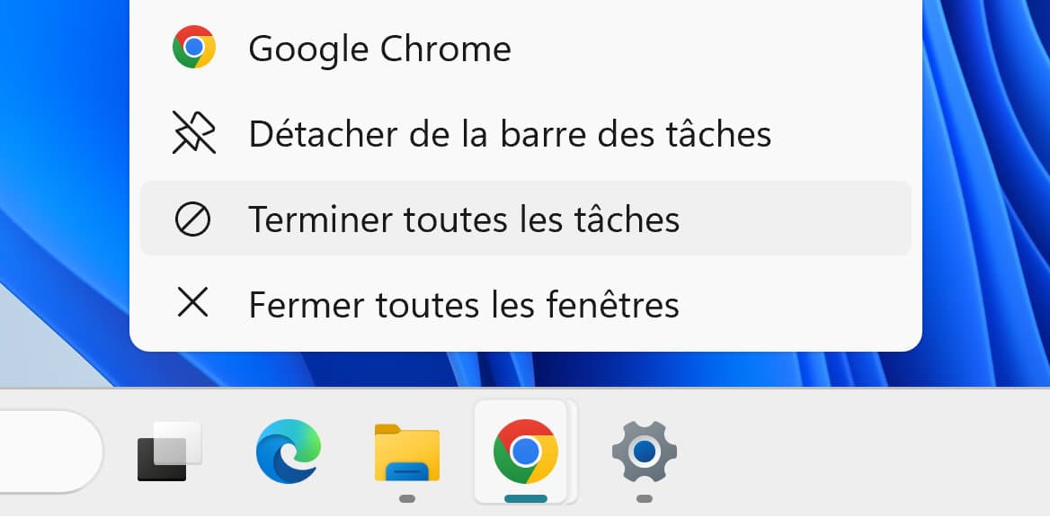

Si l’icône de l’application dans la barre des tâches contient plusieurs tâches qui tournent simultanément, comme par exemple un navigateur avec plusieurs onglets, l’option sera alors “Terminer toutes les tâches“.
