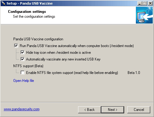

Deux cas de figure nous sont proposés. Le premier, à l’installation de l’utilitaire sur le système hôte, un assistant de configuration va nous permettre d’automatiser directement ce genre de tâches. Prenez donc soin -à l’installation- de sélectionner les options suivantes comme indiqué sur l’illustration (illustration 45). Je déconseille la sélection de l’option NTFS aux utilisateurs peu avertis.
Panda USB VaccineIllustration 45 – Assistant de configuration Panda USB Vaccine

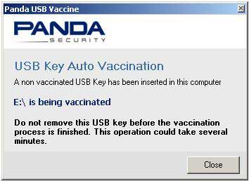

Cette première méthode est fonctionnelle et efficace, mais elle impose par défaut l’affichage d’une fenêtre lors de la vaccination du support, à titre indicatif. La vaccination étant très rapide, cette fenêtre (illustration 46) n’apparaît que très rapidement et n’est en rien gênante, elle informe que l’utilitaire a bien détecté le périphérique et que ce dernier a bien été vacciné. Il n’est pas possible d’ôter cette fenêtre en corrigeant le raccourci inséré dans le répertoire de Démarrage de votre Menu Démarrer. Deuxième cas de figure, l’utilitaire est déjà installé. Nous allons donc juste créer un raccourci dans le répertoire Démarrage de notre Menu Démarrer de sorte d’automatiser la vaccination des supports amovibles (rappel, que FAT ou FAT32) via le résident de l’utilitaire.
Clé USB vaccinéeIllustration 46 – Notification de vaccination
Pour créer ce raccourci, il vous faudra indiquer l’emplacement précis de l’utilitaire qui peut varier en fonction de vos systèmes. La syntaxe suivante (illustration 47) sera fonctionnelle. Malgré l’imposition d’un mode silencieux, la fenêtre de notification de vaccination est toujours présente ; nous ne pourrons pas nous en débarrasser 😉
