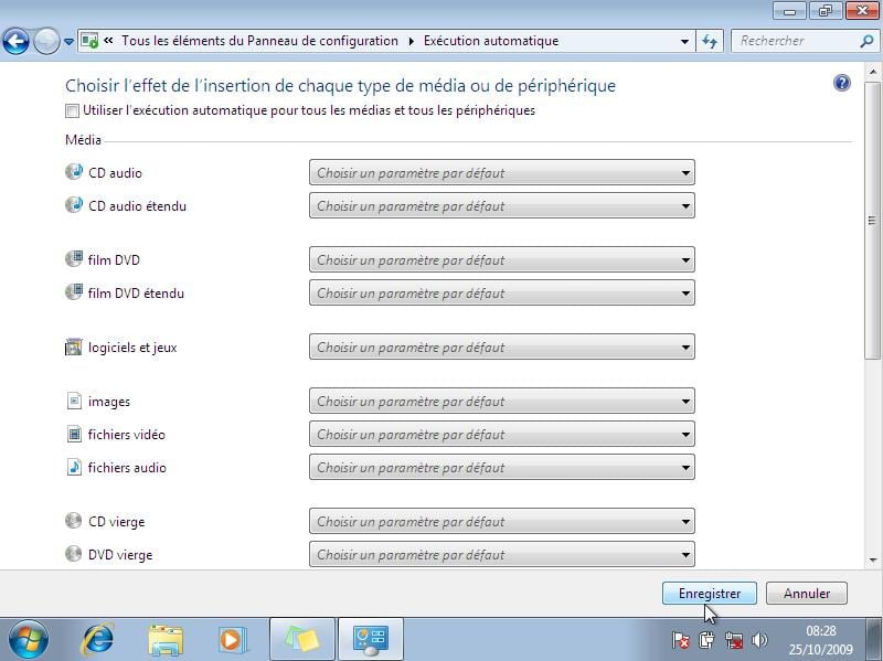

Sous ces systèmes, la fonctionnalité a été rajoutée afin que les utilisateurs puissent simplement l’activer et désactiver. Par défaut, cette dernière est aussi active. Pour désactiver la fonction, rendez vous dans votre menu Démarrer, et sélectionnez le Panneau de configuration. Double-cliquez alors sur Exécution Automatique (Illustration 11). Enfin, décochez la case Utiliser l’exécution automatique pour tous les médias et les périphériques (Illustration 12). Validez en cliquant sur Enregistrer, fermez les fenêtres et redémarrez le système pour que les changements opérés soient effectifs.
Illustration 11 (Windows 7)
Illustration 12 – Cliquer sur l’image pour agrandir
