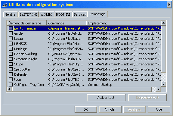

Dans la fenêtre qui s’ouvre, allez à l’onglet Démarrage puis décochez toutes les cases sauf les suivantes :
– votre connexion internet
– votre antivirus
– votre pare-feu
msconfig
msconfig
On constate ici la présence de programmes peu recommandables qui sont souvent la cause de diverses infections…
Il est inutile ici de nous attarder sur l’utilité des autres programmes qui seraient présents dans ce module puisque de toute façon, ils se relanceront automatiquement dès la première sollicitation (msn, real, quicktime, skype et autres babioles du même style…).
