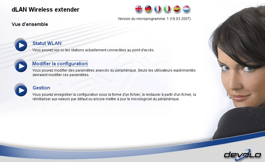

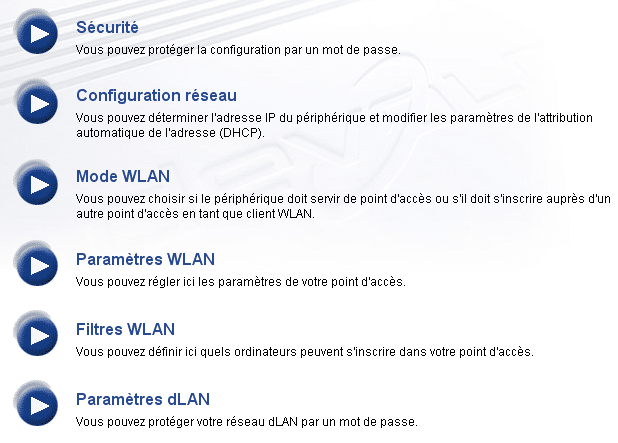

Pour configurer la partie Wifi du second adaptateur, il suffit de lancer l’assistant de configuration sans fil qui va automatiquement ouvrir une fenêtre dans votre navigateur.
Il est ainsi possible de contrôler les stations qui sont connectées au point d’accès, de modifier les paramètres de configuration du périphérique ou encore de sauvegarder votre configuration.
La configuration de l’adaptateur Wifi est tout ce qu’il y a de plus classique et les différentes options sont clairement indiquées.

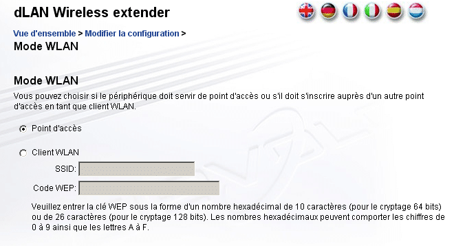

Le mode WLAN propose deux types de configurations. L’adaptateur peut être utilisé comme un point d’accès indépendant ou bien il peut être configuré comme un client WLAN. Dans ce cas, le nom du point d’accès devra être spécifié (SSID) et sécurisé.

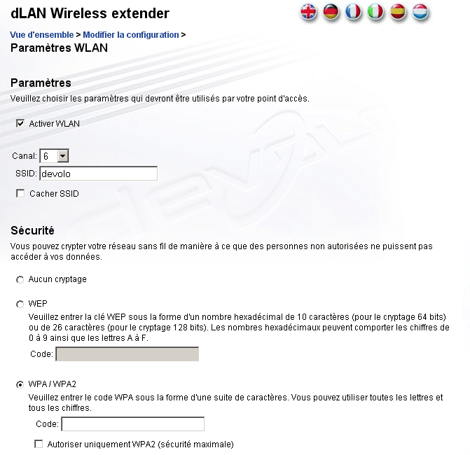

Lorsque le Wifi est activé, il convient de déterminer le canal utilisé, le SSID et de spécifier le mode de cryptage utilisé (clé WEP ou mieux, code WPA ou WPA2).

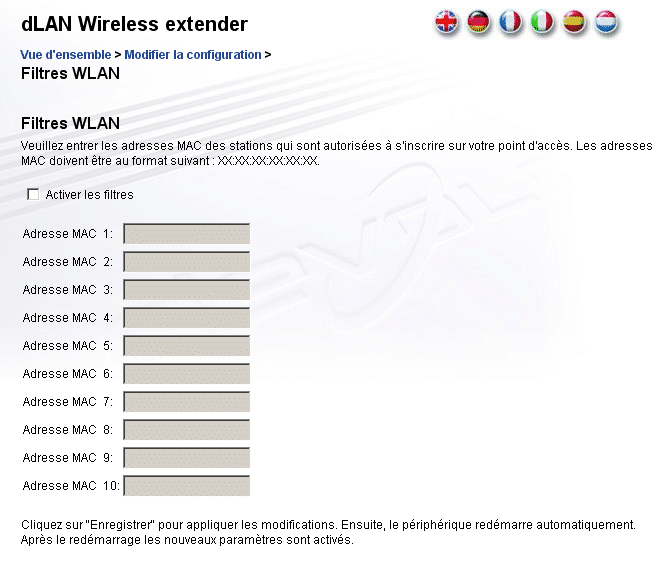

Enfin, pour plus de sécurité, il est possible d’activer les filtres WLAN afin d’autoriser uniquement les machines ayant le droit de se connecter à votre point d’accès.
