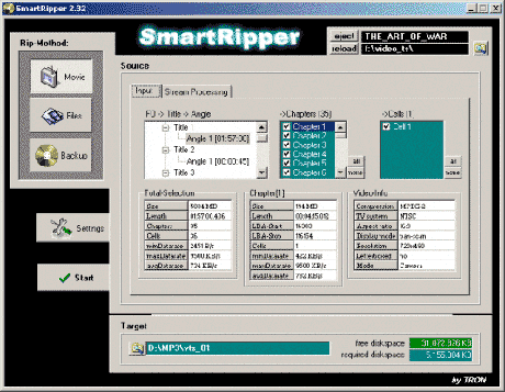

1.1. Sélection du film (Input)
Le mode Movie réalise un rip « intelligent » : en clair, il sélectionne automatiquement les fichiers VOB à copier (IFO parsing). Inversement, le mode File vous permet de ripper uniquement certains fichiers. Sélectionner le film (ici Angle 1) et ne touchez à rien d’autres !
Présentation de SmartRipper
Comme vous pouvez voir dans IFO -> Title -> Angle, nous avons différents groupes. Le film principal est toujours sélectionné par défaut. S’il y a plusieurs angles, sélectionnez celui correspondant à la longueur du film.
SmartRipper donne aussi d’autres informations comme le nombre de chapitres, le bitrate, etc… Le bouton Start sera actif quand vous aurez sélectionné une cible valide.

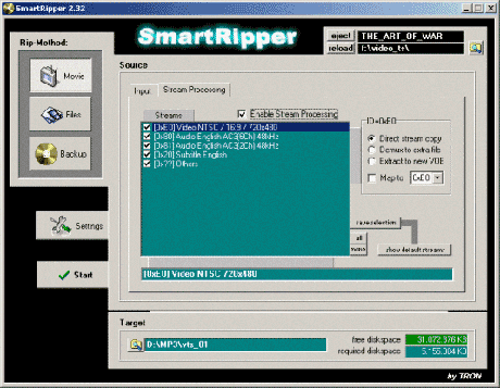

1.2. Sélection des flux (Stream Processing)
Cet onglet vous permet de sélectionner quels sont les flux à copier sur votre disque. Cochez la case Enable Stream Processing si vous voulez sélectionner certains flux uniquement. Vous pouvez aussi démultiplexer certains flux dans des fichiers différents, etc… Juste une chose importante pour les francophones, cet onglet vous donne le numéro de la piste française ! Notez sa position, vous en aurez besoin pour le logiciel DVD2AVI.
Personnellement, je ne change rien dans cet onglet.
Séléction des flux avec SmartRipper

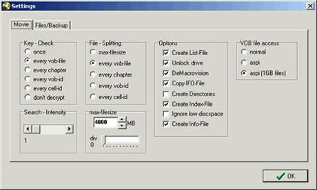

1.3. Configuration (Settings)
Cette copie d’écran vous donne les paramètres que j’utilise (A priori, ils sont corrects 😉 !!!). Regardons un peu les paramètre de cette page…
Normalement, vous pouvez sélectionner Key – Check Once. La sélection par défaut est every vob-file. Je vous conseille ce paramètre (dans certains cas, la clef change). Pour certains film, vous devrez sélectionner every vob-id (ex : Miss Tingle)
Réglages de SmartRipper
Pour le reste, on laisse les options par défaut…
